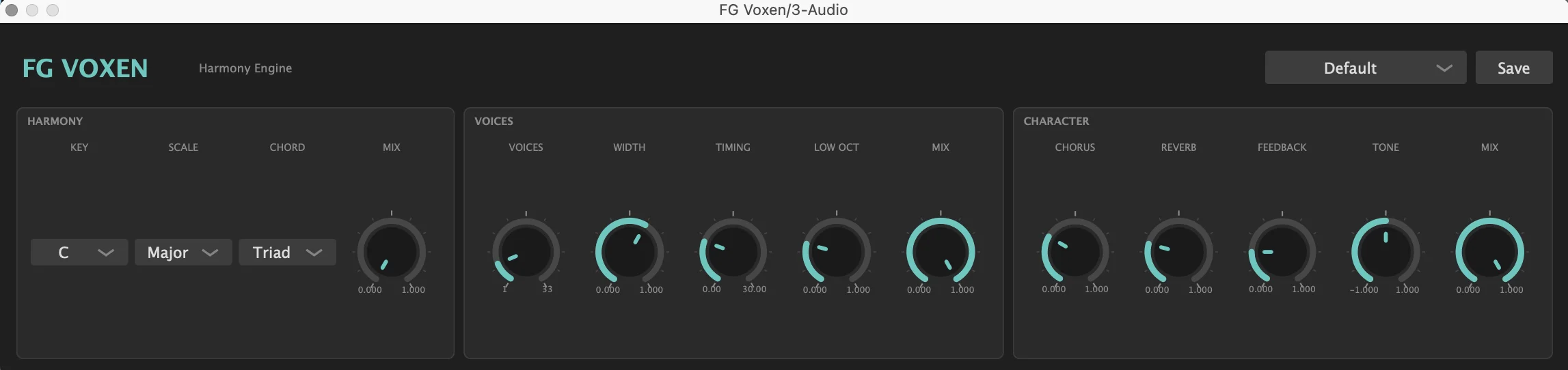

Es geht munter weiter mit neuen Plugins.
FG Voxen macht aus einer einzelnen Stimme oder einem einzelnen Instrument einen ganzen "Chor": Es verdoppelt das Signal in viele leicht unterschiedliche Kopien (unterschiedlich hoch, leicht zeitversetzt, links/rechts verteilt), sodass es voller und breiter klingt – wie mehrere Leute, die dasselbe gleichzeitig singen. Zusätzlich kann es die Kopien automatisch in echte Harmonien (Terzen, Quinten etc.) zur passenden Tonart legen und mit Hall, Chorus-Schimmer und einem Echo-Effekt verfeinern.

Feedback, Kritik und Anregungen nehme ich gerne entgegen!

Ich habs noch nicht versucht... aber die GUI sieht diesmal bereits ansprechender aus! :)

Hab das Plugin gerade mal kurz unter Windows 11 in Fender Studio Pro angetestet. Es läuft und erfüllt seinen Zweck. Ein Check auf Schlangenblut fiel negativ aus, was gut ist. Das Plugin gefällt.
Der erste Eindruck bei solch einem Plugin ist wichtig, insofern sollte man bei den Standardeinstellungen gleich etwas Passendes anbieten:
  • Den Default Wert für Reverb würde ich runterpegeln, wie auch den Regler für die untere Oktave.
  • Vielleicht auch den Dry/Wet Regler etwas mehr nach Dry.
  • Das Ausgangssignal scheint leiser zu sein, als das Eingangssignal
Mit Octavox von Eventide hab ich ein Plugin, welches noch mehr Funktionen in diesem Bereich anbietet. Andererseits ist die einfach gehaltene GUI durchaus von Vorteil

Super Feedback, danke!
Welche Funktionen vermisst du?

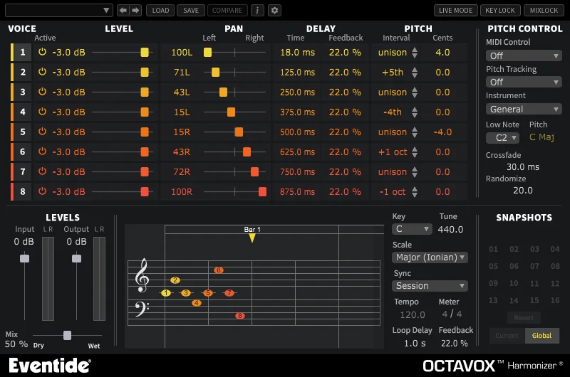

Vergleich zu Octavox
Stimmen anpassen pro Stimme, so daß man pro Stmme die Intervalle definieren kann und die Ausbreitung im Raum duch Panning definieren kann. Schau Dir einfach mal den Octavox Screenshot an....

Ahja, ich sehe schon. Ne, so umfangreich sollte das auch nicht werden. Eher so Omnivox-Style.

Da hör ich Stimmen im Kopf, wenn ich nur draufschau.
