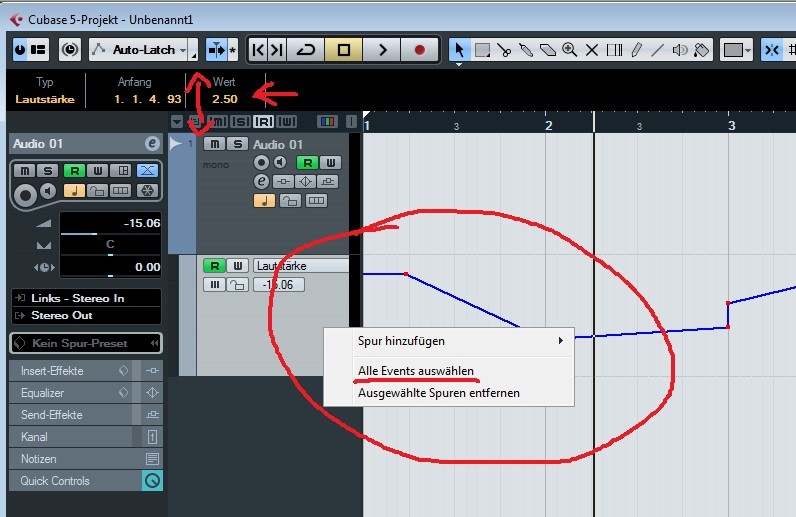

Mach es so:
1. Im Arrangefenster die entsprechende Volume-Automationsspur auswählen
2. mir rechter Maustaste anklicken und "alle Events auswählen" klicken
3. Oben in der Infozeile steht "Wert" (irgendein positiver oder negativer dB Wert), diesen mit der linken Mautaste anklicken und Maustaste gedrückt halten, mit Maus hoch/runter den Wert verstellen, oder einfach eintippen. Damit änderst du die Gesamtlautsärke der Spur, alle Automationspunkte bleiben erhalten und wandern mit.

...hmmm, hab jetzt bei mir ein bisschen rumprobiert, aber das klappt bei mir irgendwie nicht, ist zwar alles markiert, aber die punkte bleiben trotz werteeingabe an ort und stelle.

Hast du was falsch gemacht.
So wie auf dem Bild, dann klappt das, bei Play oder Stop.
Da wo die Pfeile im Bild sind hinklicken und gedrückt halten, Maus rauf/runter bewegen, muss gehen.
EDIT: Werte eintippen muss auch gehen.

schaut genau nach dem aus, was ich gemacht hab,

Anstatt klicken und rauf/runter bewegen tuts auch einfach Mausrad drehen auf dem dB Wert ohne klicken...
also wenn das bei dir klappt, dann muss bei mir irgendetwas verhindern, dass das geht, ich bin echt ratlos, das klappt so nicht, weder auf audio-spuren, vsti-spuren etc.
