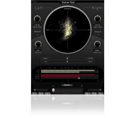

Du könntest mithilfe eines Stero Tools die Breite reduzieren, das geht zum beispiel mit dem Flux Stereo Tool!
http://www.fluxhome.com/products/freewares/stereotool

Allerdings würde ich mich da nicht so verückt machen mit der mono-kompatiblität. klar klingt dein mono-mix wesentlich dünner, aber ich würde mal sagen wirklich auslöschen tut sich da nix. Dein korr. messer sagt doch auch nix unter 0, oder!?
