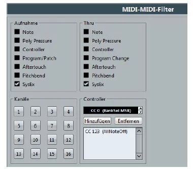

Ausserdem könntest Du nochmal in den Programmeinstellungen unter dem Punkt Midi schauen.
Dort gibt es eine Option namens Midi-Filter.Dort sollte nichts angehakt sein.Auf alle Fälle nicht bei Note.
