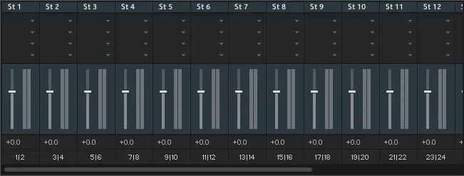

Ich habe diverse Instrumente (Libraries) den Midi-Spuren zugeordnet, funktioniert alles wunderbar. Dann habe ich die einzelnen Teile unterschiedlichen Ausgängen im internen Mixer zugeordnet:
(Das sind jetzt wieder unbenannte Spuren, nach diversen erfolglosen Versuchen...) Diese sind alle auf Stereo angeordnet. Wenn ich jetzt die einzelnen Spuren im Mixer in Cubase anzeigen will:

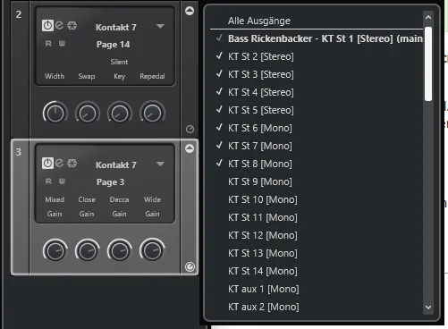

dann sind nur die ersten 5 Stereo Spuren, der Rest wird in Mono umgewandelt. Wenn ich die Informationen von NI richtig verstanden habe soll Kontakt 7 doch 16 Stereo Spuren problemlos machen können, oder?
Wie man auf dem zweiten Screenshot sieht habe ich eine zweite Kontakt Instanz angelegt (der Rechner spielt da ganz locker mit) aber da passiert EXAKT das gleiche: 5 Stereo, der Rest Mono. Was muss ich umstellen, damit er alle in Stereo ausgibt?

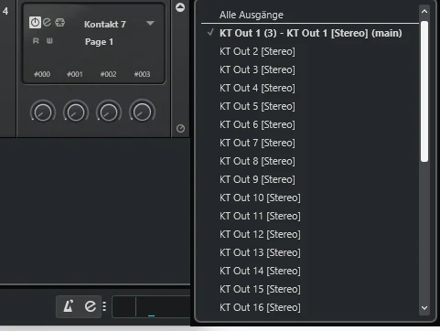

Inzwischen bin ich etwas weiter. Ich habe den Preset im Kontakt für Ausgangsspuren auf "32 Stereo, no Aux" geändert. Wenn ich jetzt eine neue Instanz davon anlege, dann werden mir auch brav die 32 Stereo Ausgänge angezeigt. In den beiden aktuell verwendeten Instanzen ändert das aber leider gar nichts. :(

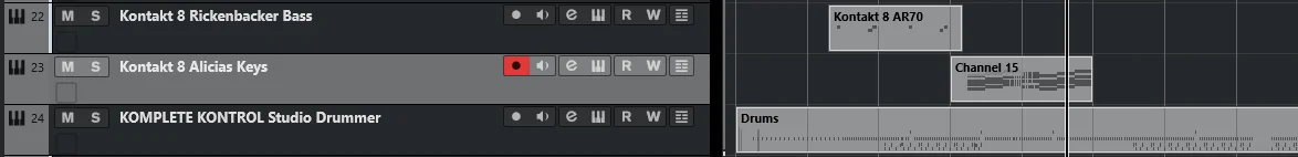

Ich habe Cubase 14.
Ich versuche gerade das nachzubauen
Ich weiß aber nicht was du genau gemacht hast.

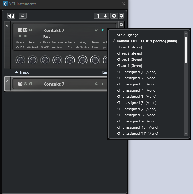

Wenn ich im Rack (F11) ein Instrument in den Trackbereich lade und eine Midi Spur zuweise, sieht das bei mir so aus:
Es gibt im Rack (F11) Track - Instrumente und Rack - Instrumente, was verwendest du?
Das erscheint dann noch 4 * aux in Stereo und 54* mono.

Da, wo bei Dir "KT Unassigned [1]" ist, ist das "Mono" dahinter. Du hast auch 5 Stereo Spuren und den Rest Mono.
Wenn ich die neuen öffne habe ich :
Also alle in Stereo.
Werde die wohl jetzt einfach alle neu machen. Dann hab ichs hinter mir und es geht. Danke für die Mühe.

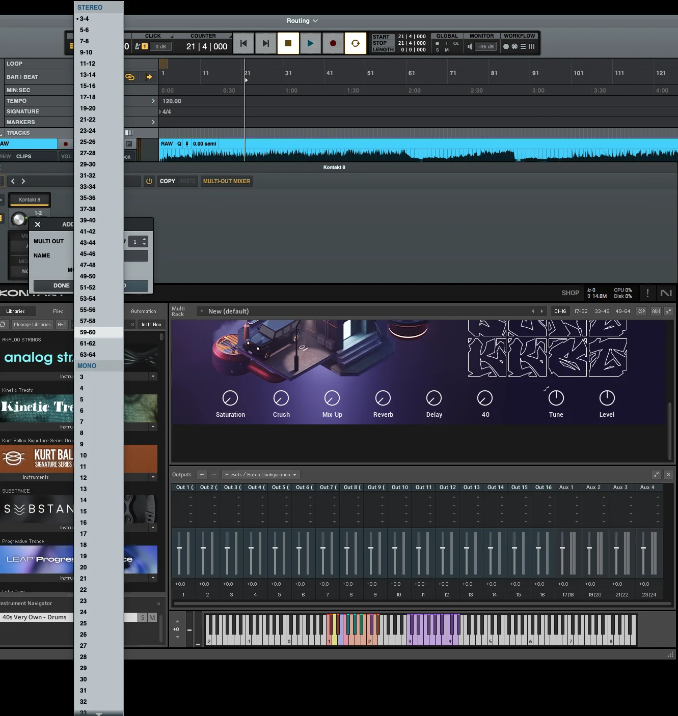

Routen kann man nur das, was im Kontakt Mixer auch als Output definiert wird. Wie das Setting in Cubase zustande kommt, weiss ich nicht. Eventuell Cubase default.
Hier ein Beispiel von UAD Luna:
In Kontakt habe ich 16 Mono Kanäle angelegt. Und die kann ich in Luna beliebig Routen. Es geht auch andere Konfigurationen. Festgelegt wird das in Kontakt.
Ist nur ein Stereo Out in Kontakt aktiv ist es auch völlig egal, gib ich in der DAW irgendwas anderes auswähle. Da kommt eh nichts raus....... (;
