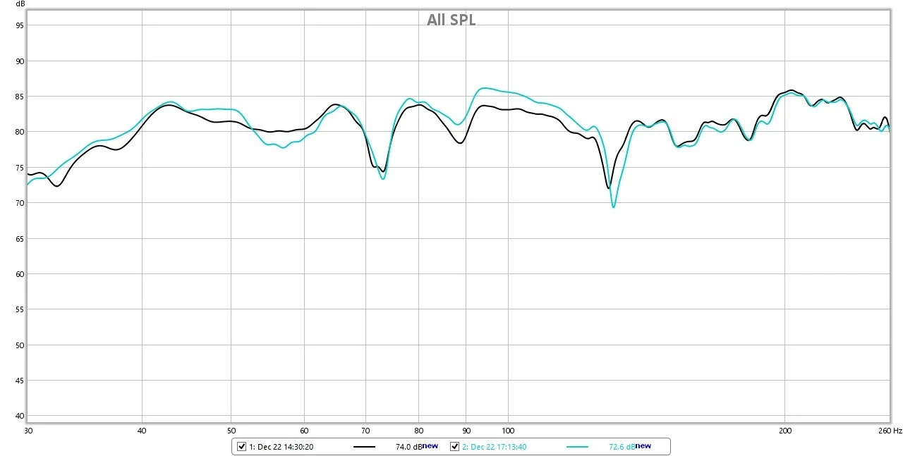

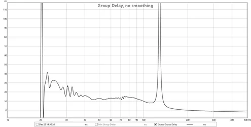

Schwieriger Fall so ein Subwoofer.
Ein Dynaudio BM14, dein ich heut bekommen habe, reagiert zwar schneller als ein Adam Sub10, aber die Uebergangsfilter sind so flach, allemal nicht mehr als 6 dB / Oktave, dass man das Teil kaum vernuenftig integriert bekommt.
Der Dynaudio hat ein besseres Zeitverhalten (die Welligkeit im Diagramm legt sich, wenn man oefter misst). Ich weiss jetzt echt nicht, was ick machen soll. Wahrscheinlich muss das Teil wieder in den Shop.
Aber die Aussage, Woofer muss vom gleichen Hersteller, ist ja absoluter Quatsch.

der Dynaudio Sub BM14S hat den Adam jetzt definitv abgelöst.
Die Crossover Filter arbeiten mit 12 dB pro Oktavem das schafft zwar potentiell Probleme mit den Übergängen, aber die Sache hat auch Vorteile (Impulsverhalten).
Der Sub ist deutlich tighter und man hört ihn nicht, Kicks kommen super knackig.
Den leicht schlechteren Frequenzgang kann man mit der RME Soundkarte ausgleichen
(EQ im Ausgangspfad).
Man kann den Dynaudio Sub sehr gut auch mit NS10 betreiben, da versagt der Adam Sub10 komplett, zumindest in diesem Raum.
Pegelfestigkeit ok.
Mein Empfehlung: RME UFX, dann im Ausgang Pegelreserve 6 dB und mit Hardware Dreiband EQ der Soundkarte (zum Beispiel 3 Bell Filter) Frequenzgang optimieren.
