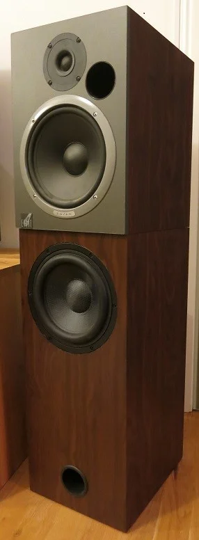

Nachtrag:
Wie auf dem Bild oben zu sehen, habe ich den TIW 200 gerade zusammen mit meinen alten event 20/20 am laufen.
Allerdings spielt der TIW 200 die Event locker an die Wand. Mein Plan ist, mir irgendwann mal Neumann Monitore zu gönnen und dann den TIW200 in ein neues Gehäuse mit etwas mehr Volumen zu bauen.

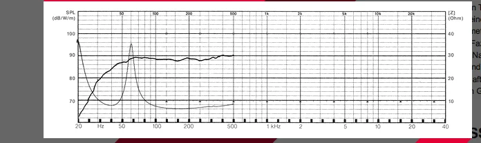

der TIW200 ist doch nur die Membran.
schau mal hier zum Beispiel.
http://www.visaton.de/de/bauvorschlaege/subwoofer/sub_t3060/index.html
Da ist der Frequenzgang, wie man sieht geht der kaum runter im Bass ...
das Ding macht 89 dB SPL 1W, 1m
Hallo Synthpark,
da liegt ein grundlegendes Misverständnis vor:
Der Frequenzgang und der SPL beziehen sich auf den reinen Woofer OHNE Gehäuse!
Wenn du den Woofer (oder wie du es nennst "Membran") aus deinem Adam sub10 rausschrauben würdest und dann ohne Gehäuse messen würdest, würden Frequenzgang und SPL wahrscheinlich schlechter aussehen als die des TIW 200.
Um den Frequenzverlauf von dem TIW2xx in einem Gehäuse zu sehen, kannst du dir die Software winISD runterladen und dann den Woofer + Gehäuse simulieren.
Frequenzgang und SPL sind Abhängig vom Konzept (geschlossen, Bassreflex,...) vom Gehäuse-Volumen und von anderen geometrischen Faktoren.
Natürlich spielt ein Woofer in einem Gehäuse (mit Bassreflex) viel tiefer als ein Woofer ohne Gehäuse.
Die TIW kommen in ordentlich dimensionierten Gehäusen alle bis ca. 30Hz runter (-3 db Grenzfrequenz).

Hallo Synthpark,
Das kann ich mir schlecht vorstellen.
Ein Woofer alleine hat gar keinen Frequenzgang, ausser man montiert das Ding in eine "unendlich ausgedehnte Wand", denn man braucht immer ein Gehaeuse zum Abstrahlen.
Die Angabe war fuer einen konkreten Subwoofer:
"Der SUB T-30.60 wurde für die Unterstützung leistungsfähiger Systeme entwickelt. Der hier eingesetzte Tieftöner TIW 300 - 8 Ohm ist aufgrund seiner Konstruktion mit großer und mehrfach belüfteter Schwingspule in der Lage, auch hohe Pegel sauber und präzise wiederzugeben. Im vorgeschlagenen Gehäuse erreicht er einen sehr beachtlichen Schalldruckpegel von 89 dB (1 W/1 m) bei 30 Hz unterer Grenzfrequenz.
Das empfohlene Gehäuse ist mit 60 l Nettovolumen noch kompakt genug, es problemlos in die meisten Wohnräume integrieren zu können. Durch den großzügig dimensionierten Bassreflexkanal werden Strömungsverluste und Strömungsgeräusche minimiert. Um eine gute Stabilität des Gehäuses zu gewährleisten sind der Boden und die Front doppelt ausgeführt und zusätzlich mehrere Versteifungen vorgesehen.
Ein Komplettbausatz zu diesem Bauvorschlag ist z.B. bei www.vc-mailorderservice.de erhältlich."
Der Tieftoener und das Gehaeuse zusammen ... Und wie das jetzt mit dem Verstaerkermodul aussieht ... vielleicht ist das nur passiv gedacht. Muesste man mal fragen. Sie machen auch keine Angaben, wie hoch die erzielbare Lautstaerke ist fuer ein bestimmtes THD ...
Das ist der Wirkungsgrad, nicht der max. Pegel! Das Ding macht 89dB bei 1m Abstand und 1W Verstärkerleistung.
Bei 600W wären das ca 116dB (sofern nicht xmax vorher überschritten wird, was bei tiefen Frequenzen bestimmt eher eintritt)
