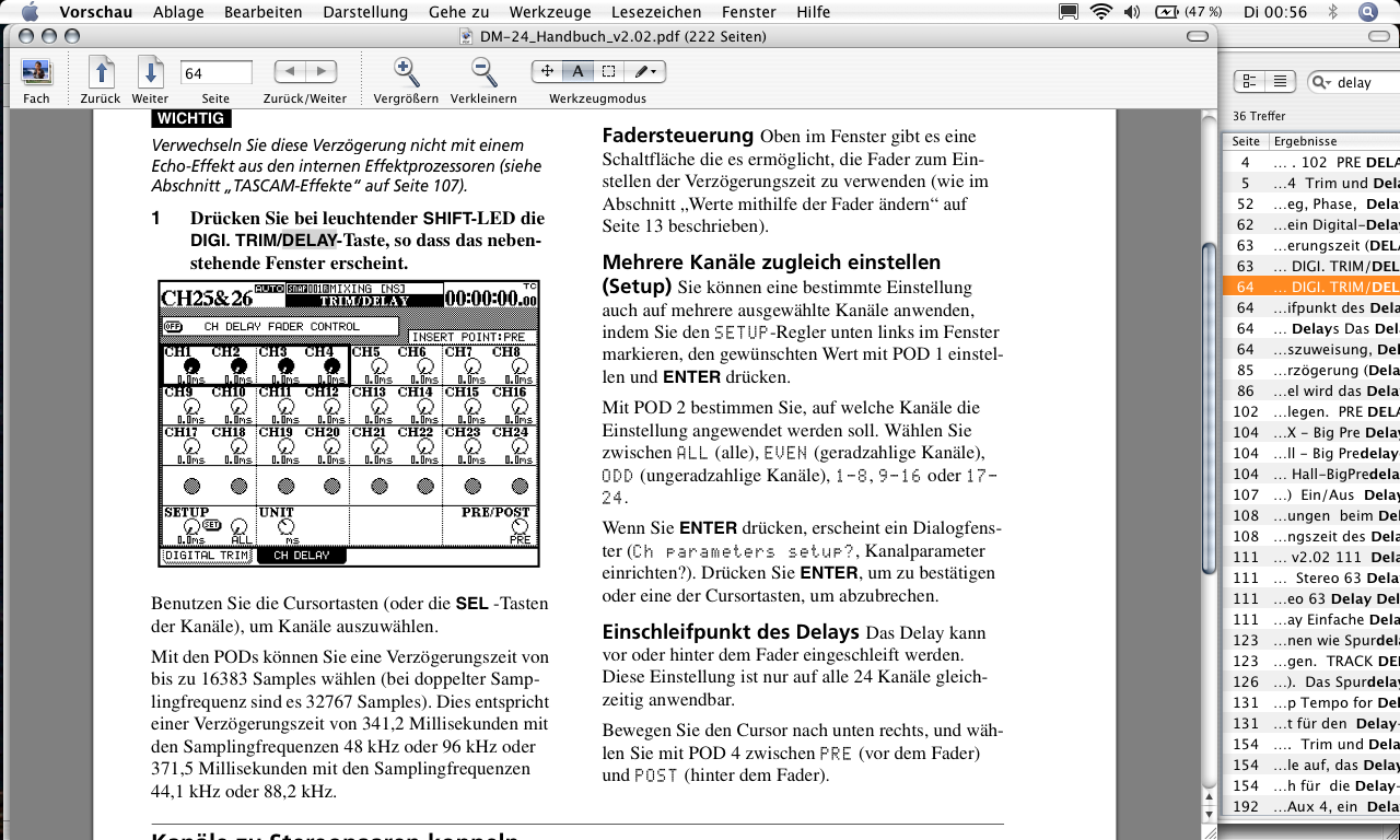

ach so, ich erinnere mich auch, dass man den kanalzügen noch eine verzögerung draufgeben kann, frag mich aber bitte nicht wo, ich schau einfach mal, moment..
ja - man kann pro Kanal die Samples ändern.. ich weiß schon wo... - aber liegt das am Behringer - oder ist das generel so ?
das behringer ist analog, denke ich zumindest, also gehe ich davon aus, dass das an deinem pult hängt.
oder ist der b doch digital?
strange ist das trotzdem!!
nee der B ist analog...
dann doch das Pult... nagut - ich denk ich schreib dem Herrn Born von Tascam mal ne Mail.
Danke für deine Hlife.. good n8
