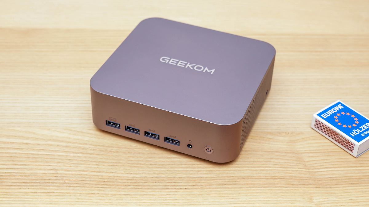

Nur mal zur Vollständigkeit.
Das hier hat mir jemand als bessere Alternative geschickt.
Reaktionen: mkzwoo
Leute, ich bin hier echt am eiern, erbarmt euch.
Alles über den Haufen werfen und den neuen Mac Mini?
32 GB RAM, 2 TB SSD, Einschaltknopf unten (lol) für 2.079,00 €? Da halt noch nen Port für ganz viele USB-Slots mit externer SSD dranhängen und zwei dämliche Dell Monitore und dann heißt's am A*sch lecken?
