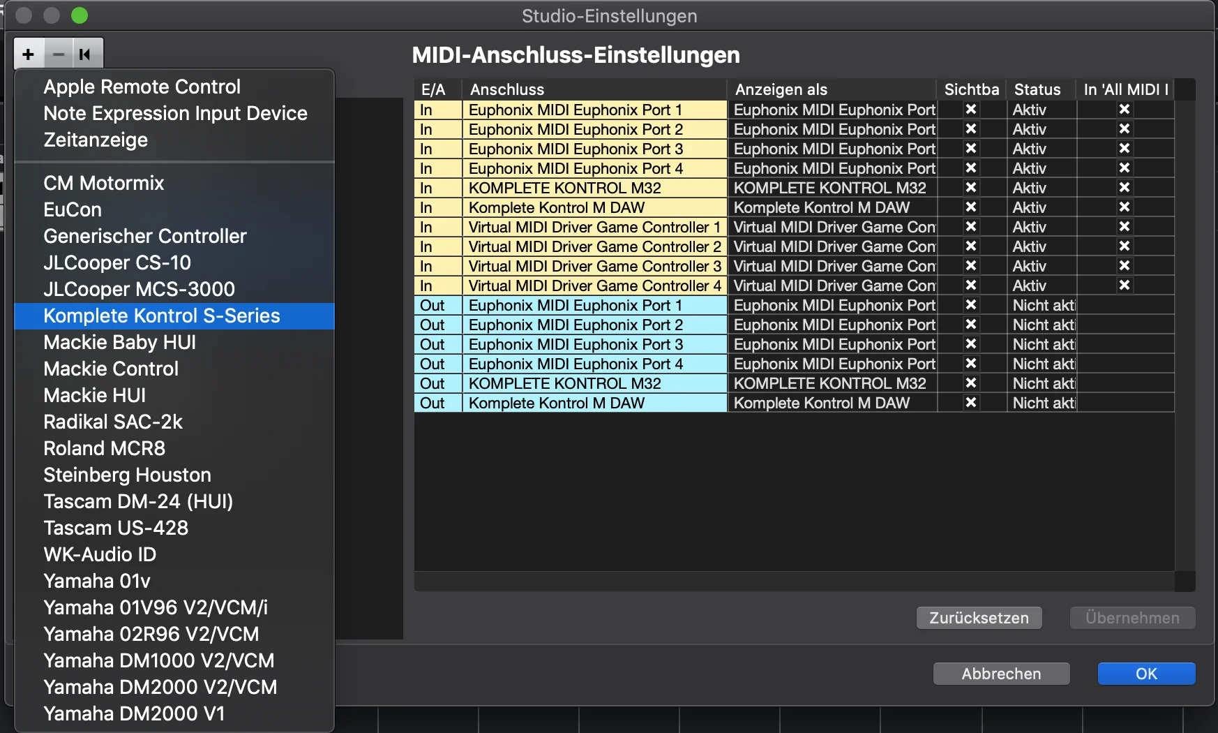

habe mir kürzlich das Komplete Kontrol M32 Midi Keyboard zugelegt dass ich nun in Cubase 10.5.3 einrichten möchte.

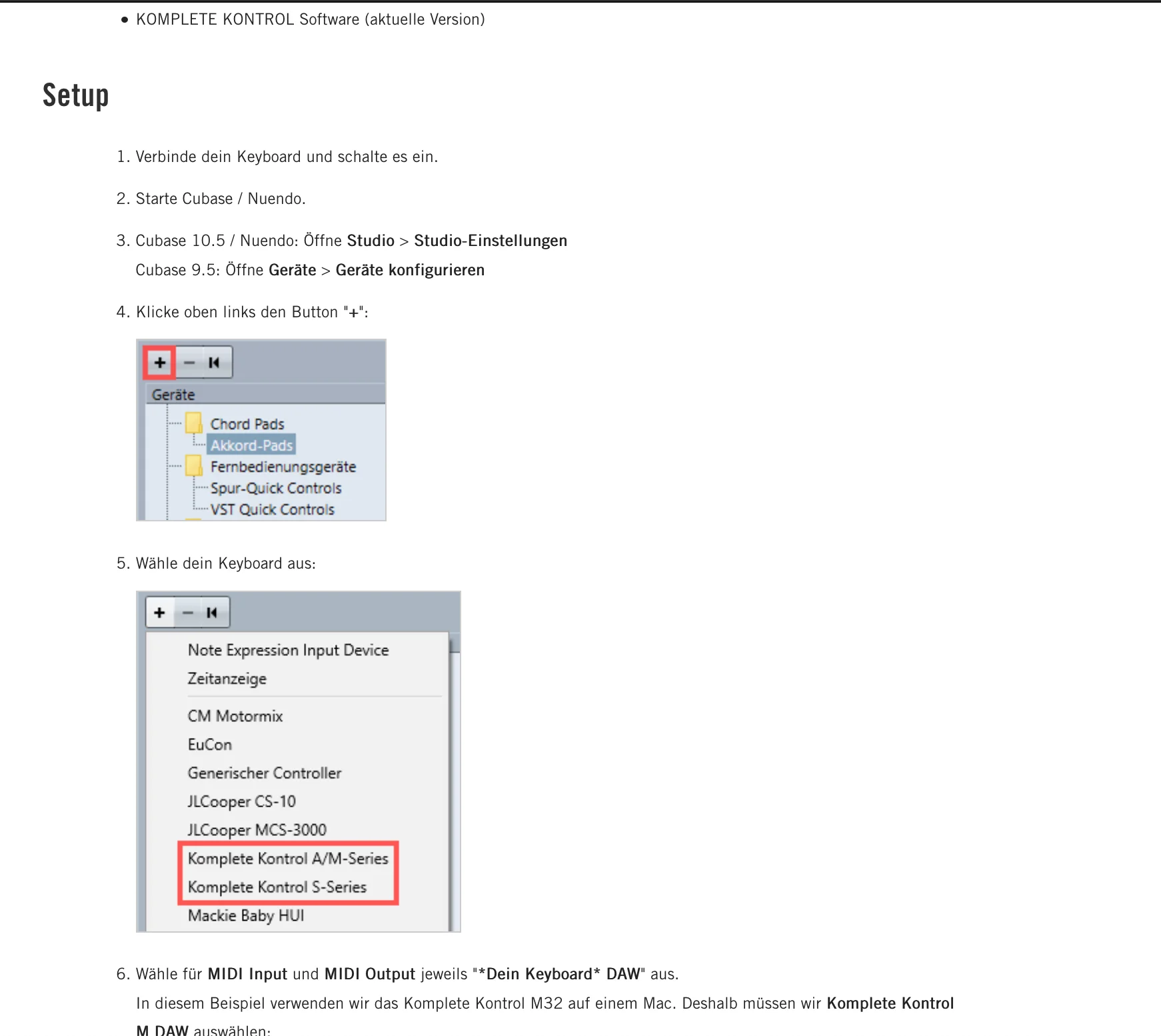

Laut NI müsste ich unter Studio Einstellungen auf das + Symbol Klicken und unter dem Dropdown-Menü sollte ich "Komplete Kontrol A/M Series" auswählen können.
Bei mir wird allerdings komischerweise nur "Komplete Kontrol S-Series" angezeigt..

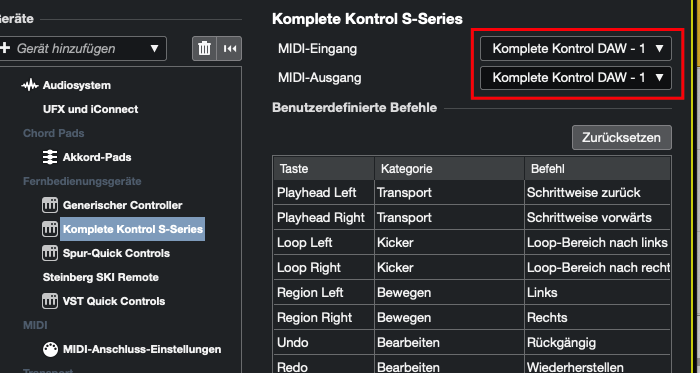

Bildschirmfoto 2021-04-08 um 23.35.34.webp Bildschirmfoto 2021-04-08 um 23.37.38.webp
Weiß jemand warum ich bei mir "Komplete Kontrol A/M Series" nicht angezeigt bekomme? Denn mein Keyboard ist ja aus der M Serie und nicht aus der S-Serie..
Ich kann zwar auch die S-Serie auswählen aber dann sind sämtliche Buttons zur DAW Steuerung verstellt bzw. funktionieren gar nicht. Dies könnte ich zwar auch manuell selber programmieren aber da hab ich ehrlich gesagt wenig Bock drauf. Wenn ich die M-Serie in Cubase auswählen könnte, sollte alles wie gewohnt funktionieren.
In Cubase 11 gibt es den Eintrag für die M-Serie

Du kannst das ja mal ausprobieren, im Controller-Menü den KK-DAW-Port einzustellen.
Reaktionen: R-Kelly
Oh Mann das heißt nur für dieses klitze kleine Feature müsste ich jetzt extra auf Cubase 11 Upgraden?! Sowas hätten die echt auch noch für die 10er Version mit unterschieben können..
In dem Menü kannst du ohnehin nicht viel "programmieren", das ist nicht der generische Controller.
