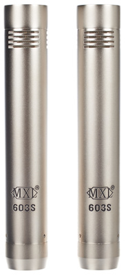

Alternativ MXL603:

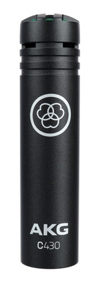

AKG C430 finde ich auch ganz passabel:

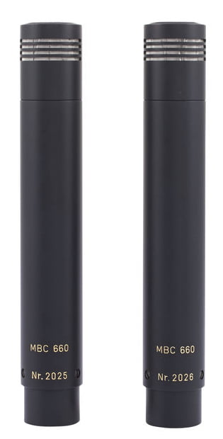

Ich würde auch zu den Thomann-Hauns raten.
Die Hauns sehen verlockend aus.
Ich suche wahrscheinlch wie Davogi schon angesprochen hat nicht zu fisselige Mics, weil ich eher im Metal/Punk bereich aufnehmen. Sind die Hauns dafür geeignet? Gibts davon ein matched Pair?

Edit: gematched oder einfach nur 2 stück? https://www.thomann.de/at/haun_mbc660_l_pair.htm
Edit2: überlesesen, sind eh gematched

Die MXL 603 sind für ihren Preis wirklich top. Mir gefallen sie besonders bei Anwendung im Chor und mit klassischen Instrumenten. Habe sie auch schon als Hauptmikrofonie im Orchester eingesetzt - es gibt besseres, aber das Ergebnis war den Ansprüchen für eine CD-Produktion des Kunden (mit beschränktem Budget) gerecht und ging sogar in den Verkauf.
Auf meiner Homepage habe ich mal ein Review zu dem MXL 603 verfasst: http://patrickstolcz.de/index.php/2013-05-29-09-02-30/review-mxl-603spr
im Vergleich zu deinen SC140 (habe ich auch), sind die MXLs schon eine ordentliche Steigerung. Preislich zahlst du nur 75€ mehr als die SC140 kosten, das ist ein Witz! :) Daher ist es vielleicht lohnenswert erst mal diese als Übergangslösung zu kaufen und für was richtig gutes z.B. Neumann KM184 oder zwei bessere Großmembraner zu sparen?
