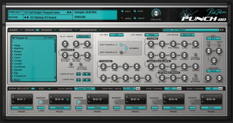

Es gibt da vom Rob Papen das VST "PunchBD". Auch ich nutze es (in Reason, als RackExtansion) für meine Kicks. Es liefert dir tonnenweise Presets und natürlich auch die Möglichkeit, deine Kicks zu "tunen".

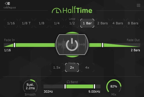

Von Cableguys das Halftime ist auch dafür interessant!
