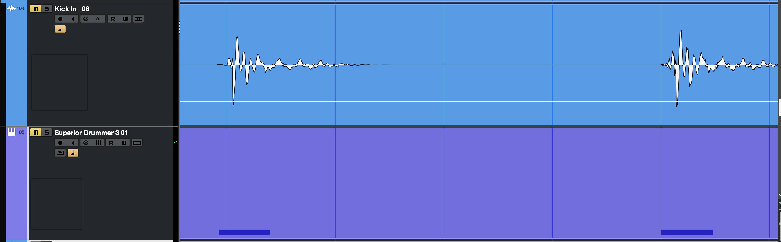

ich habe echte Drums aufgenommen aber die Kick klingt leider als ob ich auf Pappe hauen würde.. Jetzt würde ich gerne die Kick mit Superior Drummer 3 triggern. Entweder mische ich die original Kick mit einer aus SD3 oder ich ersetze sie komplett. Wenn ich mir die erkannten Schläge per Midi in Cubase reinziehe, bemerke ich aber das die Schläge oft timingmäßig nicht 100% tight mit der ursprünglichen Audio Kick sind..
Also muss ich wohl doch mühselig händisch drann rumfummeln und das korrigieren, was leider ziemlich nervig und zeitaufwändig ist.. Gibt es eine Möglichkeit das ganze Event automatisch so zu zerschneiden jeweils immer am Anfang und Ende jeder Midi-Note? Weil so müsste ich immer beim hin und her schieben in den Midi Editor wechseln und so könnte ich einfach nur das Event anfassen und an die richtige Stelle schieben..
Also kurz gesagt möchte ich das die Länge des Events mit jeder einzelnen Midi-Note übereinstimmt.

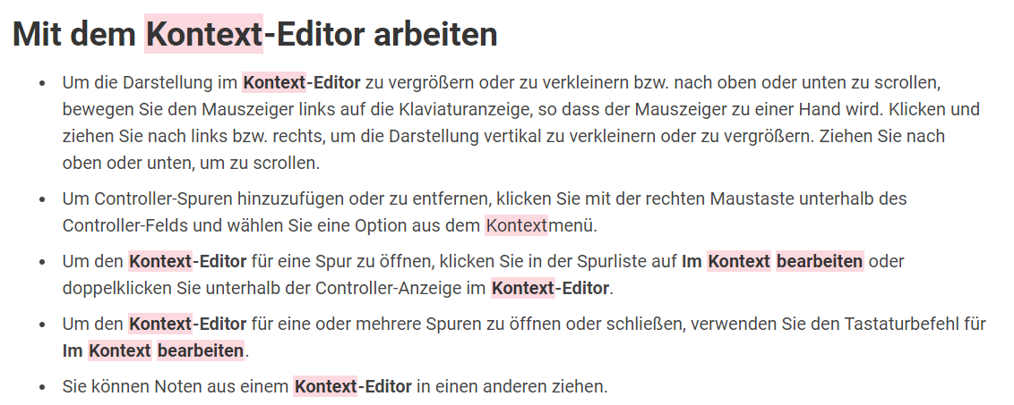

Im Kontext bearbeiten wäre noch ne Möglichkeit...so mach ich das immer, dann siehst du die Noten direkt im Arrangement Fenster 😉

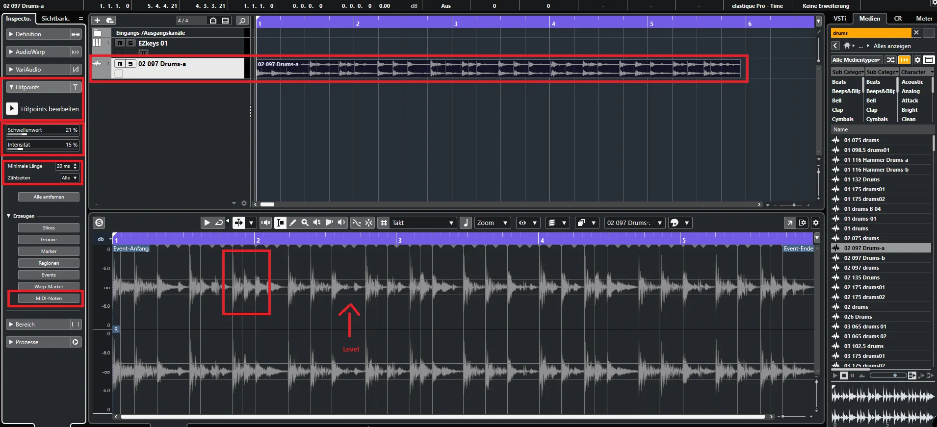

Verwende von Cubase Audio to Midi.
Edit, hier ein Screenshot
Das ist das Symbol.
Ja wäre ne Möglichkeit.. wenn die Striche nur nicht so klein wären das man ne Lupe für braucht.. Leider lässt sich das nicht weiter vergrößern wie im Midi-Editor

Das habe ich ja wie bereits erwähnt nicht mit dem dem Sample-Editor gemacht sondern mit Superior Drummer 3 und wenn ich das errechnete Midi File in Cubase ziehe dann sieht man doch wie im Screenshot das die erste Midinote ein wenig vor dem Transienten des Audio Signals liegt. Die zweite Midinote passt dann vom timing wieder besser..

was meinst du genau damit? Die Ganze Spur in ms verzögern? Würde ja keinen Sinn machen weil manche Midi Noten passen vom Timing und manche liegen daneben
Zoom* mal in die Audio Spur rein, ich denke der Anfang der Midinote passt.

2. Hast Du (wie SteinHal geschrieben hat) in Cubase mal alternativ (statt über SD3) die Audio to MIDI Funktion über den Sample Editor ausprobiert?

ich hab Cubase 12.0.50. Nein aber vielleicht probier ich das mal jetzt mit dem Sample Editor und kriege das dadurch genauer hin. Dachte eigentlich Superior Drummer wäre da ultra präzise mit der automatischen Erkennung der Drum Schläge.
Nee da hört man keine Doppelschlag
Das blöde ist halt nur mit dem Sample Editor das hier die Velocity und die Ghost-Notes nicht so leicht zu reproduzieren sind..
