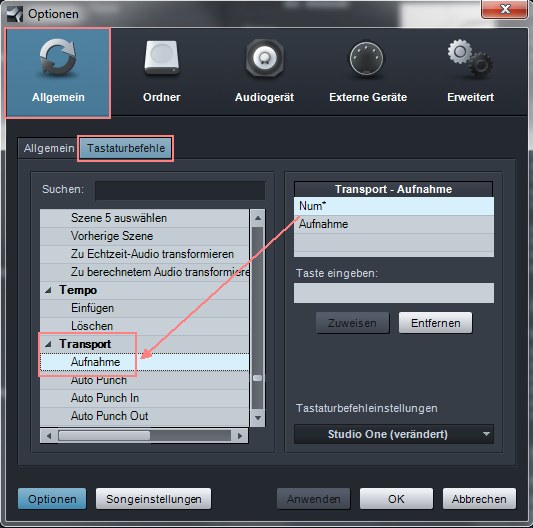

auf meinem mac book habe keine einschaltbare num taste. somit gehe ich davon aus, dass ich einige shortcuts wie beispielweise * (record) bei mir nicht ausgeführt werden können. ist das korrekt??
Du kannst dir per Tastaturbefehle alles, was du brauchst dahin legen, wo du es haben willst.
Die Studio One Voreinstellung ist nur eine fast allgemeingültige und Sequencerübergreifende Lösung, die so eigentlich jeder kennt. Wenn du eine andere Taste damit bestücken willst, dann ändere es einfach.
