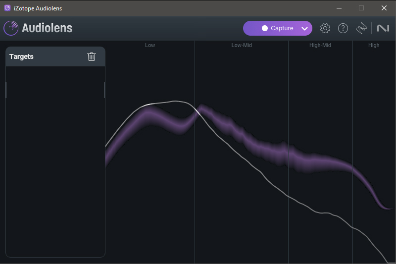

Wenn ich mir die Frequenzbalance so ansehe, dann kann ich mir beim besten Willen nicht vorstellen, dass das überhaupt auf irgendwelchen Monitoren geil klingen kann (das lilafarbene ist die Referenzkurve) :
In Deinen Beispielen stecken 90% der Energie im Bassbereich, was man auch hört (es mumpft und mulmt), und da ist es kein Wunder, wenn weder Bass noch Kick Druck entfalten können.
Du solltest beim Mixen grundsätzlich anfangen, den Körper des Basses in die Tiefmitten und Mitten zu verlegen - denn Bass findet nicht nur im Bass selbst statt! Die Transienten des Basses kannst Du dann punktuell bearbeiten und mit der Kick abgleichen (Phasenlage usw.) Auch die Frequenzen der Kick spielen in der Mitte und sogar der Hochmitte eine gewichtige Rolle, haben dort mit dem Click- und Thumb-Anteil sogar Einfluss auf den wahrnehmbaren Transienten der Kick. Und es ist tatsächlich ein grundlegender Fehler, Bass und Kick mit einem Highcut zu radikal zu beschneiden.
👉 Wenn Du die Frequenzen von Kick und Bass über einen größeren Bereich (bis in die Mitten und sogar Hochmitten) verteilst, kannst Du die jeweils klangcharaktergebenden Merkmale dadurch betonen, indem Du an anderen Stellen unnötige Frequenzanteile rausziehst - auch im Bassbereich. Versuche, Kick und Bass also so sauber wie möglich voneinander zu trennen, den Kontrast zu erhöhen, indem Du die sich überschneidenden Frequenzen eliminierst und nur noch das übrig lässt, was der Sound wirklich braucht.
Und im Reverb haben (tiefe) Bassfrequenzen grundsätzlich nichts zu suchen. Die kleistern dir alles zu und verschmieren die Konturen.
Ansonsten siehe auch hier (Tutorial von @SilentWarrier): Bass Mischen my Way [für Anfänger]
PS: Mit ihrem beschränkten Frequenzgang taugen die HS7 zur Beurteilungen des Basses genau GAR NICHTS! Und wenn Bass darauf "geil" klingt, dann ist der Mix definitiv ***** (weil dann zwangsläufig Höhen fehlen müssen)! Fakt! Nimm für die Kontrolle des Bassbereichs lieber (gute) Kopfhörer, auch beim Mixen.:music:
Krass, danke für diese ausführliche Hilfe. Ich werde das alles was hier im Chat geschrieben wird natürlich auch versuchen umzusetzen, aber das die HS7 nicht gut für Bass abhören sind ist für mich gerade echt traurig... Sind sie zu klein? Die HS8 sprengen halt meinen Schreibtisch und ich weiß keine Alternative. Auch meine Kopfhörer (DT 990 offen) sind für Bass nicht so gut geeignet, das war mir aber von vorne herein klar und auch geplant. Weißt du eine Alternative für Monitore und Kopfhörer?
