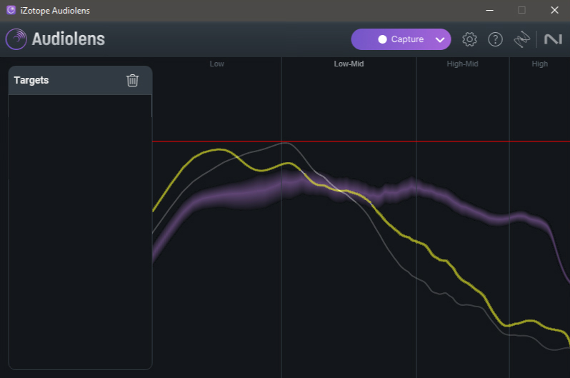

@LX!: Die Frequenzanalyse von Deinem Stück aus Beitrag #16:
☝️ Wieder das gleiche Frequenzbild: Der Bass ist extrem überbetont und die Höhen zu stark gecuttet. Das kann nicht gut klingen! Du brauchst auch von Kick und Bass wie gesagt mehr Anteile in den Mitten und Hochmitten (und weniger Lautstärke).

Wieso? Zeigen die Plugins von Izotope falsche Werte an? :eek:😅
Die Referenzkurve habe übrigens ich selbst eingefügt, u.a. auch nach Abgleich mit dem true:balance von Sonible. Das ist jedenfalls so ziemlich der durchschnittlichste Frequenzverlauf für EDM, den ich finden konnte (und dazu passen mehr oder weniger alle modernen kommerziellen Stücke, die ich getestet habe). Als erste Orientierung ist der Frequenzverlauf jedenfalls richtig gut, wie ich festgestellt habe. Und wenn da irgendetwas grob heraussticht, dann stimmt meistens auch etwas nicht.
Manche Stücke, in denen sich Kick und Bass richtig fett durchsetzen können, Bass House etwa, heben sich im Frequenzverlauf zuweilen erstaunlicherweise gar nicht vom Durchschnitt ab. Das ist dann nur richtig gut gemixt und gemastert.
Also richtig gute Mixe, die wirklich von der Masse abheben fallen bei Diagnose Tools (insbesondere iZotope) immer wieder durch.
Desweiteren wird ja nur der Frequenzgang und nicht der Verlauf in Zeit angezeigt.

Na, ja, doch! Der Frequenzgang in der Analyse verändert sich ja dynamisch zusammen mit dem Stück. Und wenn ein Stück im Intro so wie gezeigt beginnt (oder bei einer Bridge etc.). und sich später dann besser aufbaut und verteilt, ist das ja auch nicht problematisch. Aber im Vergleich mit anderen Stücken, mit vergleichbaren Passagen, fällt dann eben doch auf, dass die anderen Stücke - obwohl viel druckvoller im Bass - breiter im Frequenzverlauf verteilt sind.
Ein Dröhnen hat ja was mit der Zeit zu tun.
Aggressive Höhen sicherlich auch eher Zeit.
Das wird dann ja auch dynamisch so angezeigt. Jedenfalls ist das keine Durchschnittskurve, nach der sich eine KI wie in Ozone oder Nectar richtet, falls Du das denkst. Was die angeht, teile ich Deine Zweifel an Izotope durchaus 🙃

Worum mir es geht, es wird eine Messung eines Frequenzgang angezeigt in irgendeiner Form von RMS.
Es zeigt aber nicht an, weil ja kein Spektrogramm vorhanden ist, was einen Bump bei 100Hz verursacht.
Oder warum die Höhen als Aggressiv empfunden werden.
In einem Spektrogramm sieht man das die Transienten laut sind oder der Ausklang einer Bassdrum sehr lange.
Wenn ich mir jetzt deine Messung von Soul Power von Common anschaue, dann würde ich doch als erstes denken das zu viel Sub Bass und Höhen vorhanden sind und die Mitten, insbesondere die oberen Mitten etwas unterbelichtet sind.
