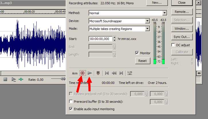

Wenn ich die play taste drücke, wird das lied abgespielt.
wenn ich die Aufnahmetaste drücke, wird es nicht abgespielt, wobei es hier eigentlich am wichtigsten wäre, da zu dem Lied noch was zugemischt werden muß.
Welche Einstellungen sind das nur?

du hast in soundforge immer nur eine spur. wenn du was dazu aufnehmen willst, dann musst du das erst in einer extradatei aufnehmen und dann dazumixen. aber frag mich nich wie das geht. besorg die am besten nen [g=70]sequencer[/g].

Soundforge ist kein Sequenzer. Das bedeuted, Du kannst keine virtuellen Instrumente ansteuern. Kann es sein, das Du nebenbei einen Sequenzer geöffnet hast und das dort angespielte Instrument in Soundforge aufnehmen willst? Das geht so ohne Weiteres nicht.
Davon abgesehen kann ich mich daran erinnern (ist schon ein paar Jahre her, das ich mit SF gearbeitet habe), dass man 2 Dateien zusammenmischen kann, so wie gisogrisu es beschrieben hat.

Weil ichs grad seh - vielleicht hats mit dem Audiotreiber zu tun? Wenn du eine tolle Soundkarte mit [g=12]ASIO[/g]-Support hast, dann nimm doch den [g=12]ASIO[/g]-Treiber anstatt den Microsoft Soundmapper...
