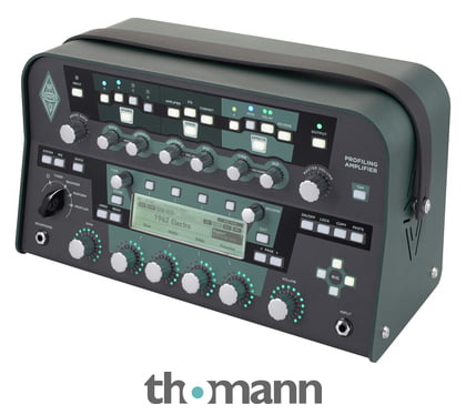

Eine Endstufe brauchst du nur, wenn du den Kemper auch an einer Gitarrenbox betreiben willst und nicht nur an aktiven Monitoren oder eben zum Recording. Man kann aber auch genauso gut eine günstige externe Endstufe dafür nehmen. Der Preis ist jedenfalls echt ok...

Ja danke für Deine Antwort. Ist die erste Anzeige eigentlich der gleiche Amp wie der hier?
Oder gibts es da irgendwelche "neue Generationen" oder woher weiß ich das ich keinen alten Kram gekauft habe? ;-)
Kemper ohne Endstufe ist der "Standard-Kemper"; d.h. Modelling-Amp.
Die Dinger mit Endstufe heissen Powerrack bzw. Powerhead und sind deutlich schwerer und v.a. teurer.
Wenn der Einsatz zum Recording oder über PA ist, braucht man keinen Powerschreck. Ich kann dringend empfehlen, dass das Interface über einen S/PDIF Input verfügt. Dann kann man einstellen, dass der Kemper die Clock-Source ist und kann selbst bei größeren Buffern latenzfrei aufnehmen.

Da kann man sich doch glatt so nen Stage Board holen. Das Top sieht aus wie ein Radio aus den 50ern.

Ich mag das Design auch nicht so, daher habe ich mir die Rackversion gezogen. Ich denke aber, dass diese Ähnlichkeit beabsichtigt ist, vergl. das Logo von denen - Röhre und Zeche. Ruhrpott-Tradition meets digital.

Also ich fänd so nen Kemper im Design von dem Volksempfänger wie der vom Mr. Eder geil :D
Das wäre cool. Es gibt bestimmt Freaks, die die Innereien vom Kemper so verpflanzen können.
