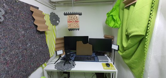

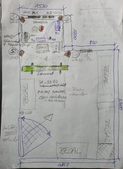

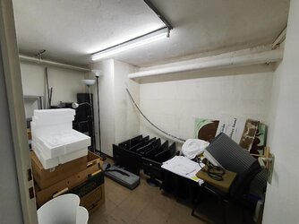

Ich habe mir ein kleines "Studio" für Videos und Podcasts reserviert und möchte nun ein wenig darin arbeiten. Allerdings ist die Decke sehr niedrig und ich bin gerade beim Thema Dämmung, Deckensegel, Diffusor & Co. Eine Aufnahme habe ich bereits gemacht (s. Bild/Anhang).
Was genau kann ich nun daraus schließen? Dass die Bässe zu präsent und die Höhen zu wenig/gedämpft sind?
Was kann ich am besten tun? Mikro ist ein Rhode USB (das große).
Habt ihr viel DIY geleistet oder zugekauft? Was hilft am besten-Dämmwolle, Stoff, Decken, Holz-Diffusor oder oder oder?

Was wurde denn bei der Aufnahme konkret aufgenommen? Sprache? Rauschen? Mach mal ne vernünftige REW Messung, dann können Dir die Raumakustikgurus hier Vorschläge machen.
Btw. wage ich zu bezweifeln, dass die geknickte Pappe an der Wand raumakustisch irgendeine Wirkung hat. Und die Decken werden Dir höchstens die Höhen abdämpfen. Der Raum ist leider ziemlich klein und offenbar L-förmig. Ob sich da überhaupt etwas lohnt, ist die Frage. Naja, warte mal auf die Gurus.

Sag mal, das ist ja ein verschärftes Teil - ist das so eine Art Absorber-Insektenhotel ?
Zu deiner Aufnahme:
Das klingt nicht besonders prickelnd. Ich dachte zuerst, dass du das Mikrosignal bei der Aufnahme gleichzeitig über Speaker laufen hast - aber Speaker habe ich in deinem Bild nicht gesehen, also ist es wohl der Raum.
Wenn du da brauchbare Ergebnisse erziehlen möchtest musst du deutlich mehr machen als ein bisschen Stoff an die Wand hängen.
Lies dich mal ein bisschen ein hier ...
Vielleicht helfen auch ein paar DIY mobile Absorber und vermutlich ist es besser wenn du die Aufnahmen nicht in dieser kleinen Nische machst, - die Nische mit dem harten Beton rings rum wirkt ähnlich wie ein großer Eimer in den man reinspricht - und so klingt das dann leider auch.

Ich würde es mal mit Absorbern hinter Dir (!) probieren.

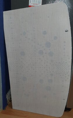

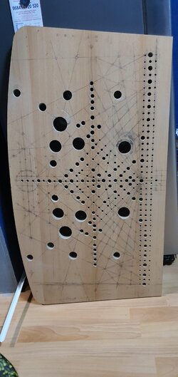

Bei einer Lochplatte für die Optik: Schadet schalldurchlässiger Stoff vor den Löchern etwas an der Wirkung?
Welche Stoffe sind außer Glaswolle & Co. gut geeignet? Fleece? Watte? Malervlies?

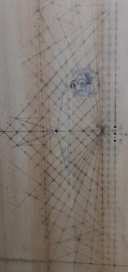

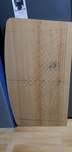

Die Platte ist 22 mm stark. Hinten kommt 5 mm Pyramidenschaumstoff zum Einsatz.

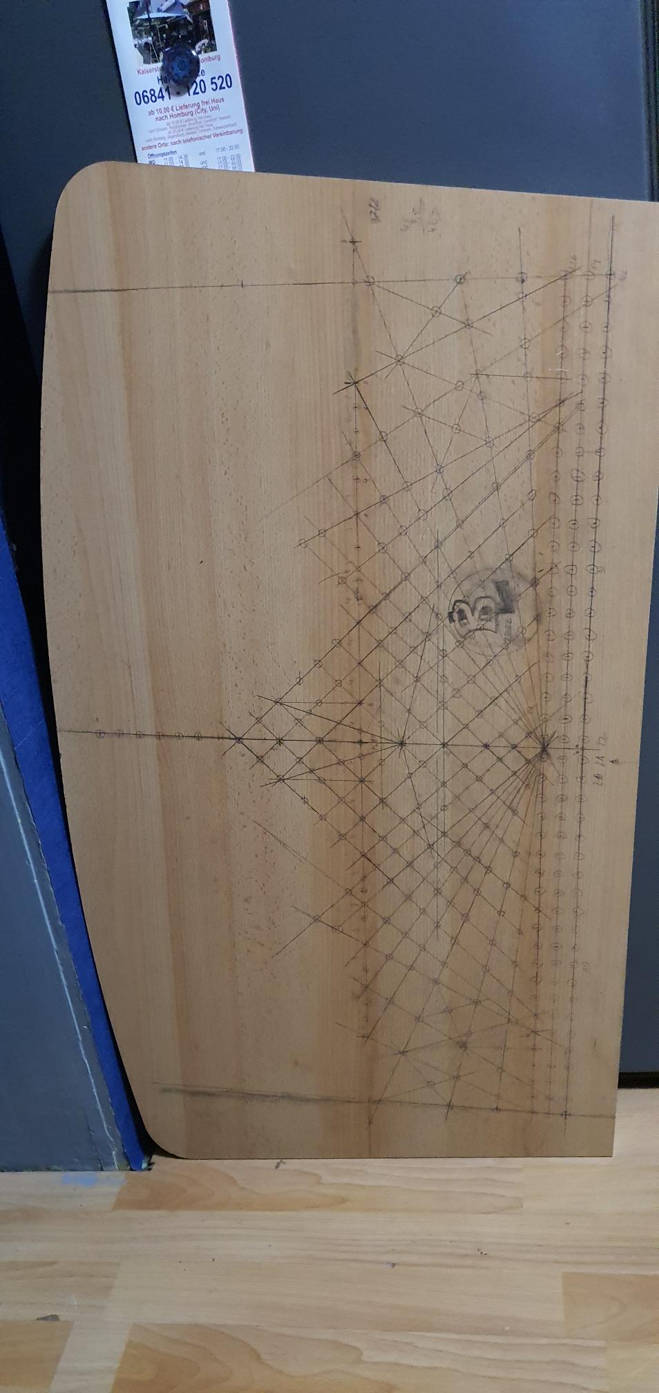

Lochplatte
Man soll die Löcher schon sehen (wegen dem Muster), aber absorbieren soll er auf der Rückseite.

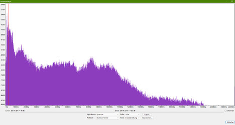

Mit REW gemessen. Kann mir ein Profi mal ein paar Sätze dazu sagen? Was genau bedeutet dies für Sprache 500-4000 Hz?

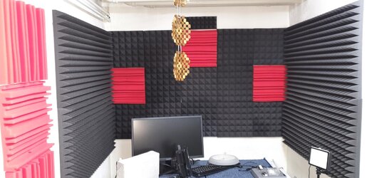

Hier ein DIY-Element in Richtung Mikrofon an der Wand. Basotec 6 mm an der Decke + Schaumstoff an der Frontwand vor dem Mikro und das Lochholz vor 6 mm Schaumstoff

Hier nun eine neue Messung. Interessant, dass es nur im Bereich 60-100 Hz einen langen Hall gibt?! Was kann ich hier konkret machen? Wie finde ich nun z. B. heraus, welches Objekt im Raum, dies verursacht?
Vermutlich hast du in deinem Raum ein paar Raummoden die sich eben in langem Nachhall bei bestimmten Frequenzen zeigen. Diese Moden werden z.B. durch deine Speaker oder deine Stimme angeregt.
Somit sind z.B. die Speaker und die Betonwände inkl. deren Abstände untereinander die "verursachenden Objekte" - aber das hilft dir ja jetzt vermutlich nicht groß weiter ;)
Den Noppenschaum, den du da nun in die Niesche geklebt hast, bewirkt vermutlich vor allem, dass deine Aufnahmen dumpf und muffelig klingen werden.

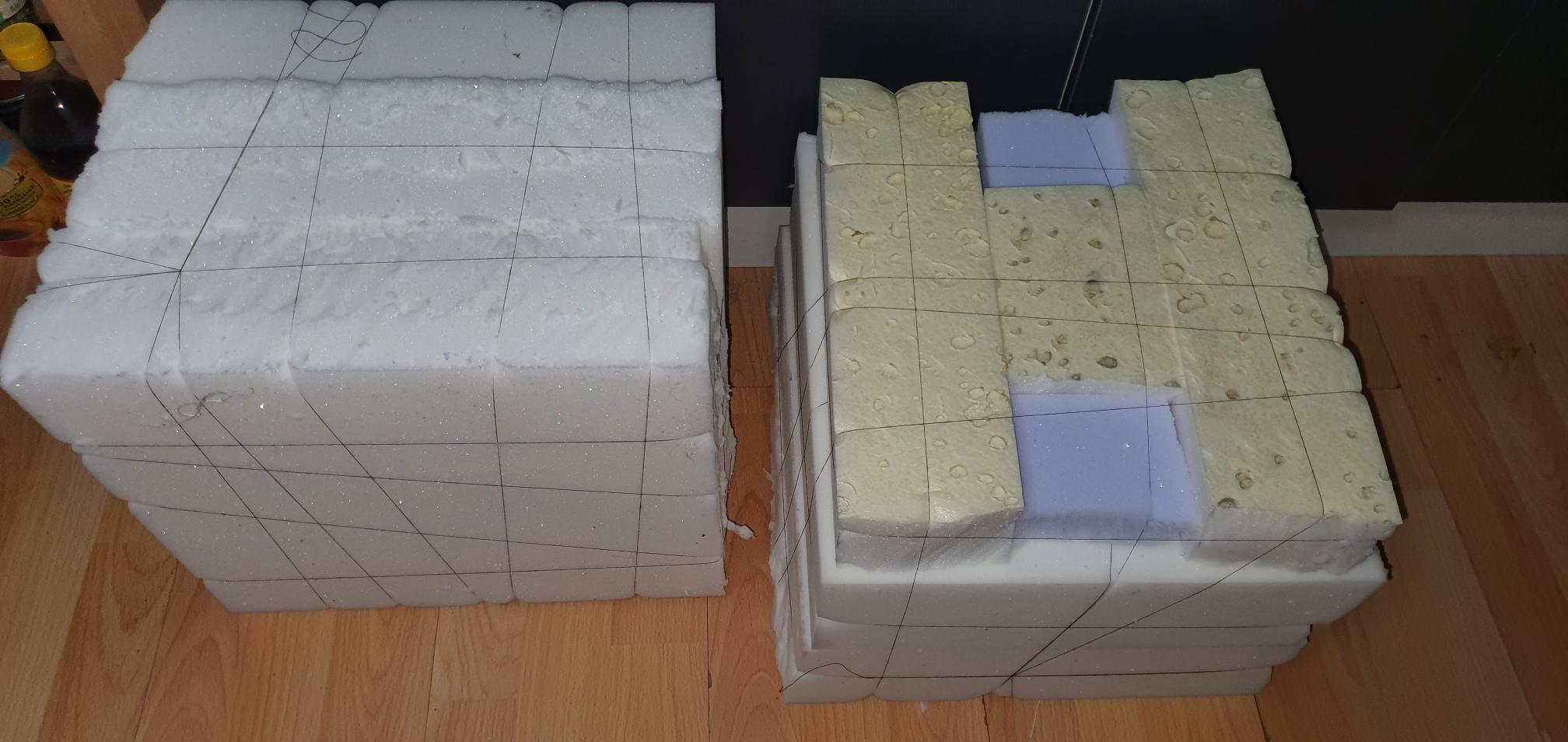

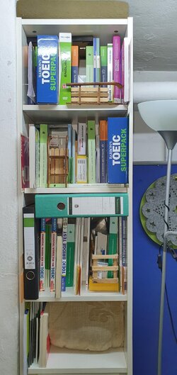

Hier eine DIY-Version zum Thema Dämmung. PUR-Schaumstoff sehr fest in 25 cm-Paketen für zwei Regaleinheiten. Davor noch Stoff zum abdecken und testen..
