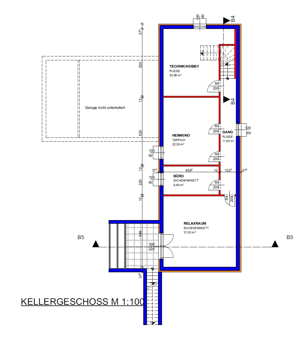

Hier der Plan vom Keller, passen die Maße?
Sind die Raumabmaße bei einem SBA nicht eigentlich komplett egal?
