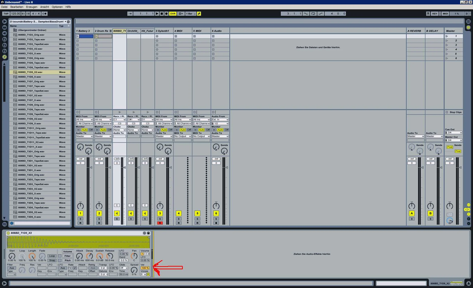

hi!
ich teste gerade die 30tage-demoversion von Ableton*, bin daher noch nicht wirklich gut mit dem programm vertraut..
mein problem:
ich lade ein drum rack in eine midi-spur, lege samples auf die pads, erstelle einen leeren midi-clip und trage noten ein. aus irgendeinem grund funktioniert dann die velocity nicht, egal, welchen wert ich dafür vorsehe, die "note" bleibt immer gleich laut.
bei midi-intrumenten wie piano etc. funktioniert es.
wäre froh, wenn jemand eine idee dazu hat
grüße
Musst bei jedem Sample noch die Velocity auf 100% stellen:
ach, da in der ecke versteckt :)
verstehe nicht, warum es nicht standardmäßig eingeschaltet ist..was für eine unnötige klickerei jedes einzelne pad freizuschalten, aber naja..bin bis jetzt sehr überzeugt von Ableton* und werds warscheinlich kaufen
vielen dank für deine hilfe!
