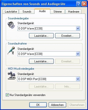

In der Systemsteuerung/Sounds und Audiogeräte sollten bei Wiedergabe und Aufnahme unbedingt alle installierten Geräte mit WDM-Treiber angezeigt werden (siehe das Bild von meinem eigenen PC), ansonsten ist die Karte nicht korrekt installiert bzw. die Treiber funktionieren nicht richtig.
Stelle hier mal einen Screenshot rein, wie das bei Dir z.B. bei Aufnahme aussieht, weil das für uns hilfreich sein könnte.

hier meine screenshots

Deine Soundkarte scheint (wie übrigens die meisten professionellen Soundkarten!) nicht kompatibel zum Windowsmixer zu sein. Immerhin wird sie korrekt angezeigt und scheint ordnungsgemäß installiert zu sein.
Da Deine Soundkarte laut Deinen Screenshots nur jeweils einen WDM-Treiber für Aufnahme und Wiedergabe anbietet, mußt Du den natürlich in Audioprogrammen anwählen (es gibt ja auch keine andere Wahl).
Nun mußt Du anscheinend das Controlpanel der EMU 0404 so einstellen, daß der gewünschte Eingang als Quelle für den WDM-Aufnahmetreiber aktiv wird.
Leider ist das PDF-Handbuch zum EMU 0404 so unübersichtlich, daß ich nun leider passen muß und keine weiteren Hilfen geben kann :-(
Anscheinend muß erst ein Kanalzug erstellt werden, der physikalisch den richtigen Eingang anspricht, und dann als Aufnahmequelle festgelegt wird usw. usf. ... ohne eigene Erfahrung mit dieser anscheinend sehr kompliziert einzustellenden Soundkarte muß ich aber nun leider endgültig passen :-(
Sorry - aber ich bin ab jetzt definitiv raus - hoffentlich können Dir hier andere erfahrene EMU 0404 User Tips zu den nötigen Controlpanel Einstellungen geben.
Last not least würde ich Dir zu einem genauem Studium des Handbuchs zu dieser Soundkarte raten, wo sicherlich alles nötige erklärt wird.
