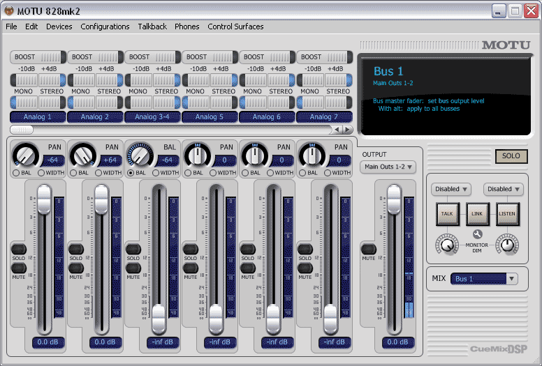

ich möchte in [g=539]Cubase[/g] Ai 4 aufnehmen, habe dort aber keinen Pegel, obwohl beim 828mkII und am Mischüult jeweils Pegel angezeigt werden.
Ich vermute, es liegt an den Geräteeinstellungen (s.u.). Ich weiß nicht, wie ich die nicht-aktiven Ein- und Ausgänge aktivieren kann.

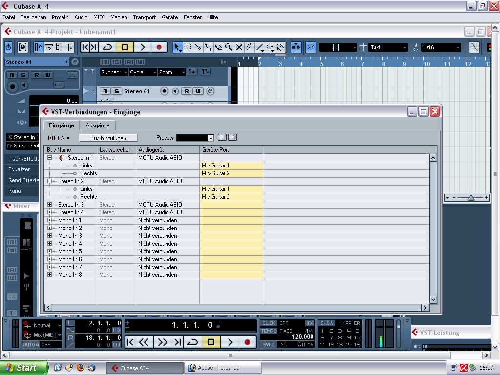

hast du auch noch einen screenshot der [g=77]vst[/g]-verbindungen (f4) parat? hast du dort die nötigen inputs und outputs erstellt bzw. bei den aufzunehmenden spuren dann die jeweils richigen inputs angewählt?

Hier der Shot von F4 (PC gerade nicht am MOTU)

wieso steht in den [g=77]vst[/g]-verbindungen plötzlich eine andere soundkarte? auch dort sollte die motu angewählt sein und dann halt dementsprechend viele in- und outputs erstellt werden.

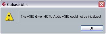

Schau nochmal bitte.
Ob dieser Duplextreiber vom Mischpult ggf. nicht mitspielt??

passiert das immer, dass du den treiber nicht initialisieren kannst, oder nur jetzt?
schon mal [g=539]cubase[/g] bzw. das motu neu gestartet?
ansonsten - welche version hast du? firewire oder usb? die aktuellsten treiber oben?

dann start mal alles neu (rechner, motu) und versuch nochmal den motu [g=12]asio[/g] treiber zu laden und so vorzugehen, wie ich es gesagt habe.

nach anwählen des richtigen treiberst öffnest du die [g=77]VST[/g] verbindungen und stellst jene inputs ein, die du benötigst.
danach erstellst du eine mono- oder stereospur und weist dieser die richtigen in- und outputs zu.

aktiviert werden sie wohl dann, wenn du sie in den [g=77]vst[/g]-verbindungen (F4!) zuweist.
