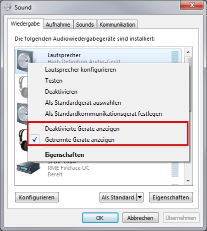

Schau mal, ob bei "Wiedergabegeräte" auch deaktivierte und getrennte Geräte angezeigt werden (Rechtsklick in das Fenster und dann Häkchen setzen).
Am besten postest du einen Screenshot von den dortigen Einträgen.
hi thanks.
das gleiche hab ich vorhin auch gemacht aber steht nicht mit drin.
der letzte eintrag der nicht ganz sichtbar is is n virtuelles audiokabel zum streamen vom mic.
(hab ich heute erst installiert) aber ging ja davor schon nicht mehr.
