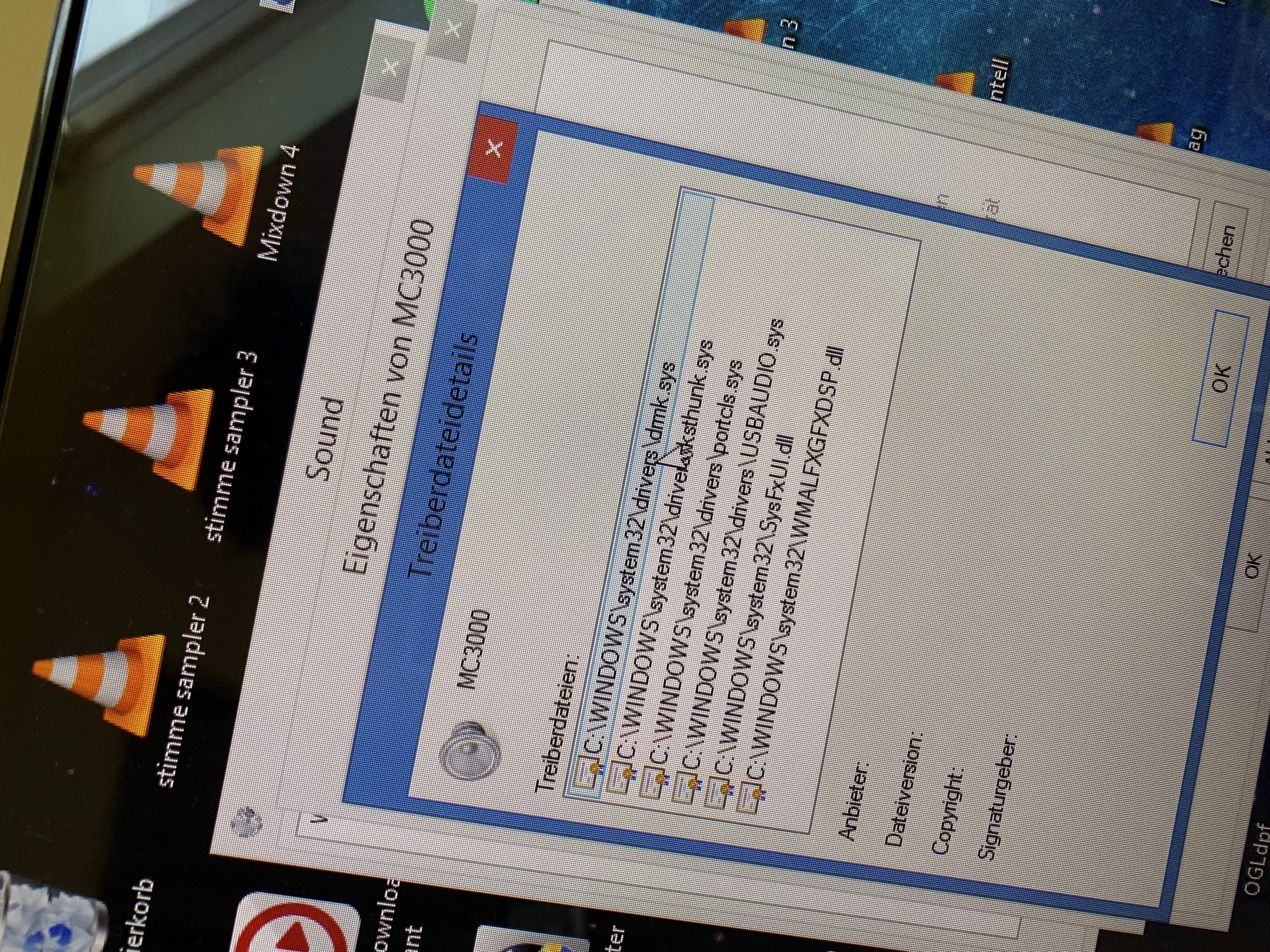

Ich habe mir vor kurzem die JBL 300P MKII gekauft um mit dem produzieren meinen nächsten Schritt zu wagen. Ich hatte in einer vorangegangenen Diskussionen gefragt ob ich meinen Denon MC3000 als Audio Interface dafür benutzen kann und mir wurde versichert dass dies gehen würde.

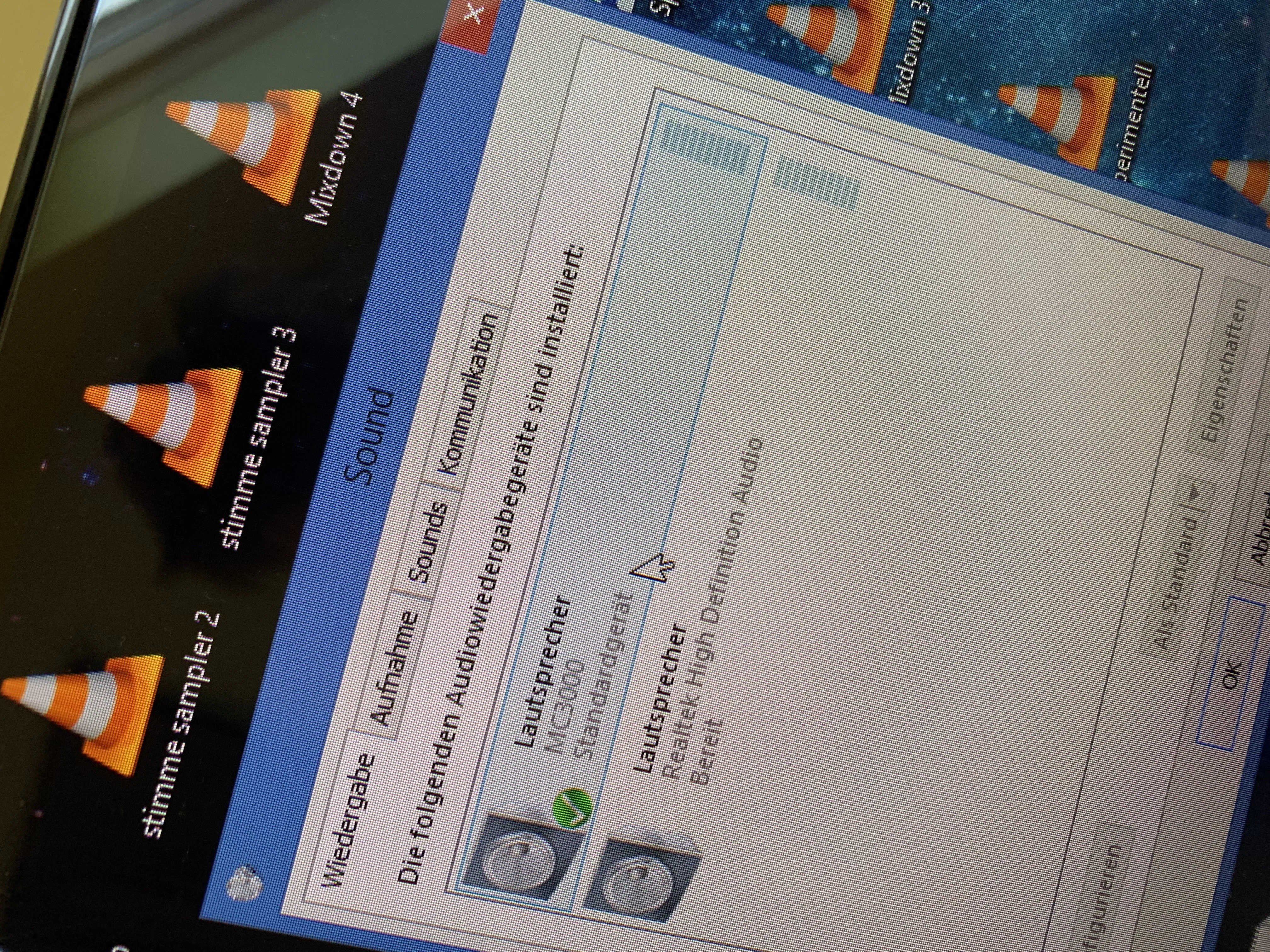

Wenn alles angeschlossen ist funktioniert dieses System einwandfrei auf Windows. Spiele ich beispielsweise auf YouTube ein Video an kommt der Sound aus den Boxen.
Öffne ich aber Cubase 10 und möchte den Sound ebenfalls über dieses System ( also JBL Boxen und Denon MC3000) laufen lassen
Kommt kein Ton! Cubase erkennt nicht einmal den Mc3000 als Ausgabequelle.
( siehe Bilder )
Beim Suchen ist mir aufgefallen das mein Denon MC 3000 nur auf einem 32 Bit System läuft Cubase 10 hingegen nur auf 64. hängt es damit zusammen ?

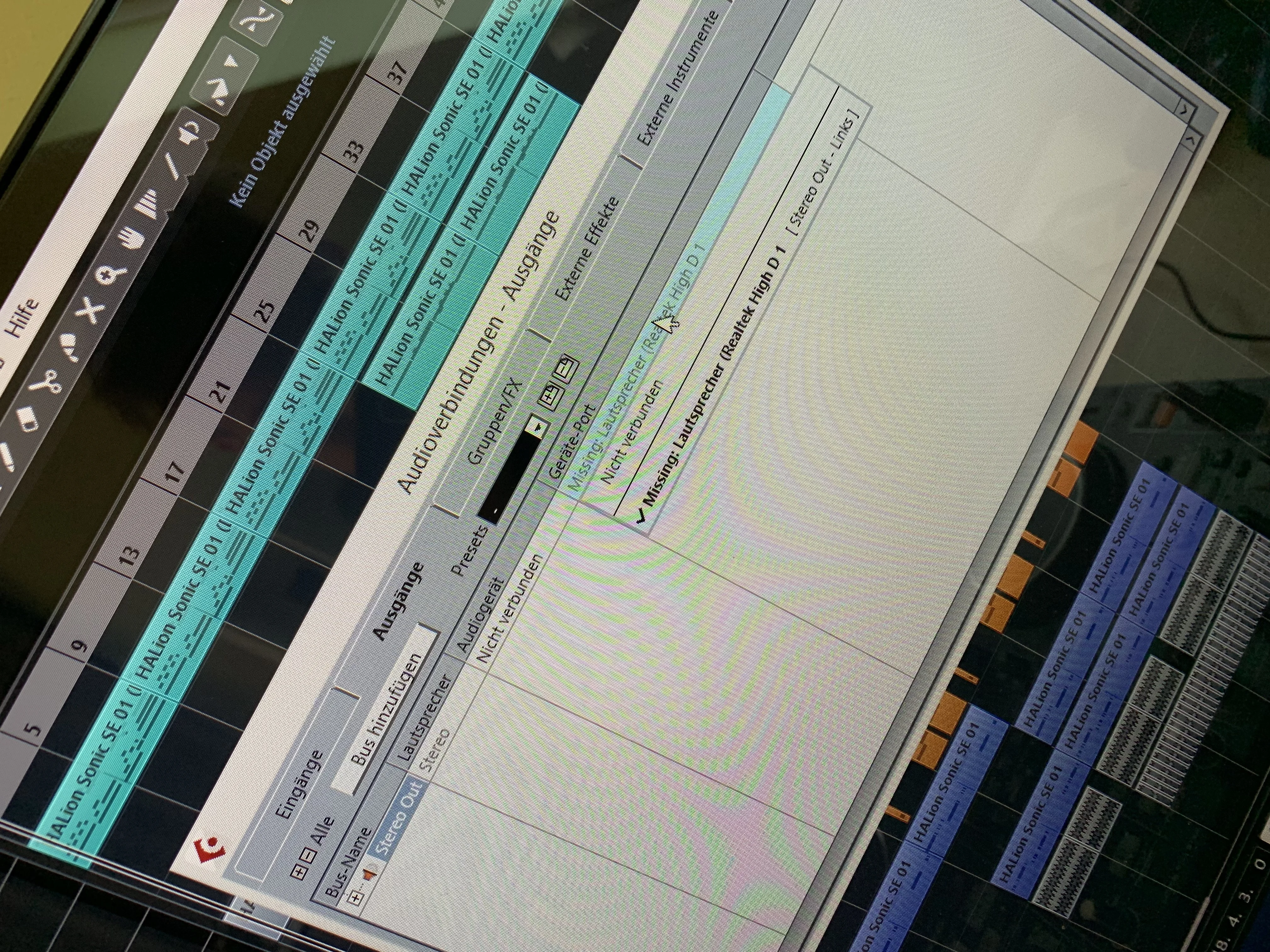

Hi,
Am dritten Bild erkennbar, ist das Cubase "Audioverbindungen" Fenster (Shortcut F4).
Hier sollten die Ein- sowie Ausgänge deines Interfaces (MC 3000) sichtbar und zu konfigurieren sein, nachdem du dieses unter:
Studio > Studio Einstellungen > VST Audiosystem "Dein Interface Denon-MC3000" im Feld "ASIO - Treiber", ausgewählt hast.
mach das mal, falls noch nicht vorgenommen und gib Bescheid...

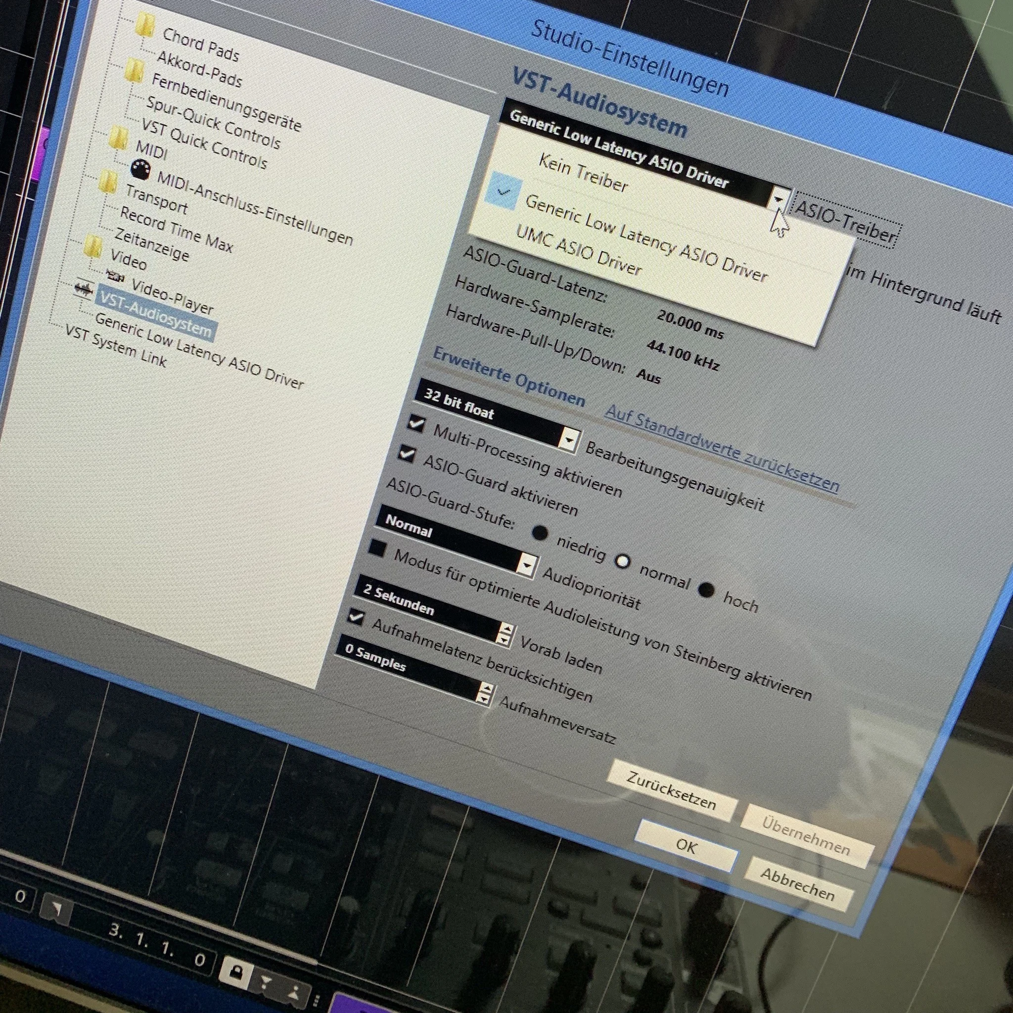

Hey KDthe2nd
Leider hat das nicht funktioniert.
Es wird kein Asiotreiber angezeigt in der ASIO Treiber Sektion.
Nur die von cubase gegebene und ein Beheinger Interface was ich mal vor Monaten angeschlossen hatte, aber nicht mir gehört.
( siehe Bild )

ok 2 sachen.
hast du diesen UMC ASIO Treiber mal ausprobiert? *MC klingt doch schon ein bisschen nach deinem gerät da.
