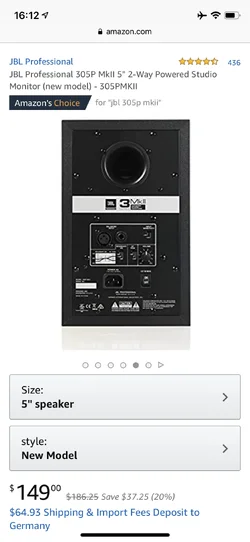

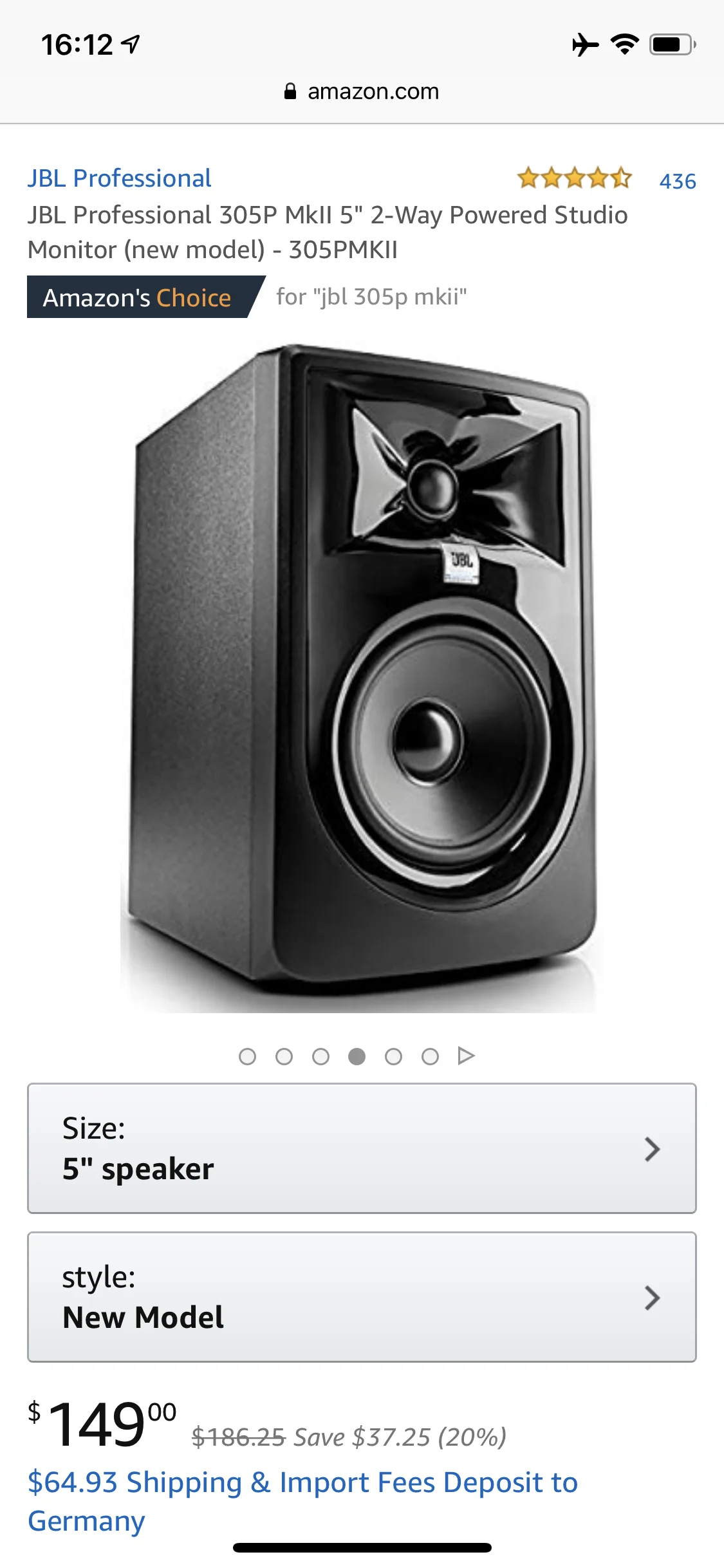

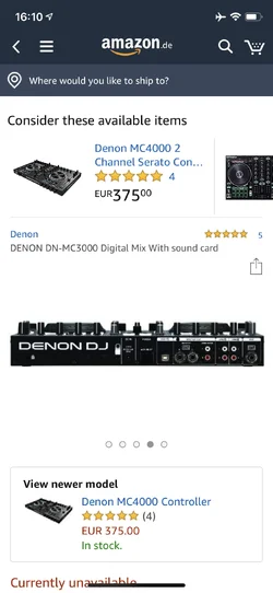

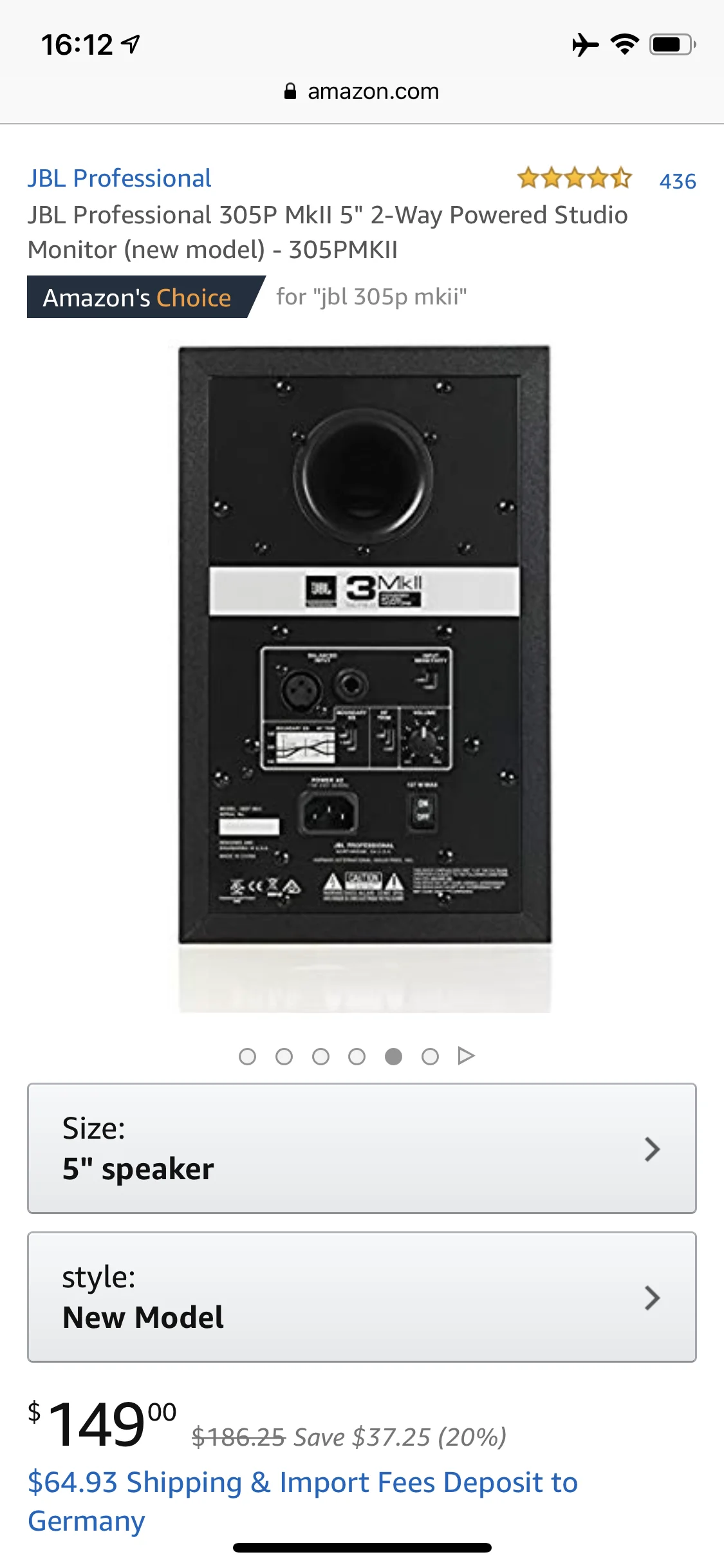

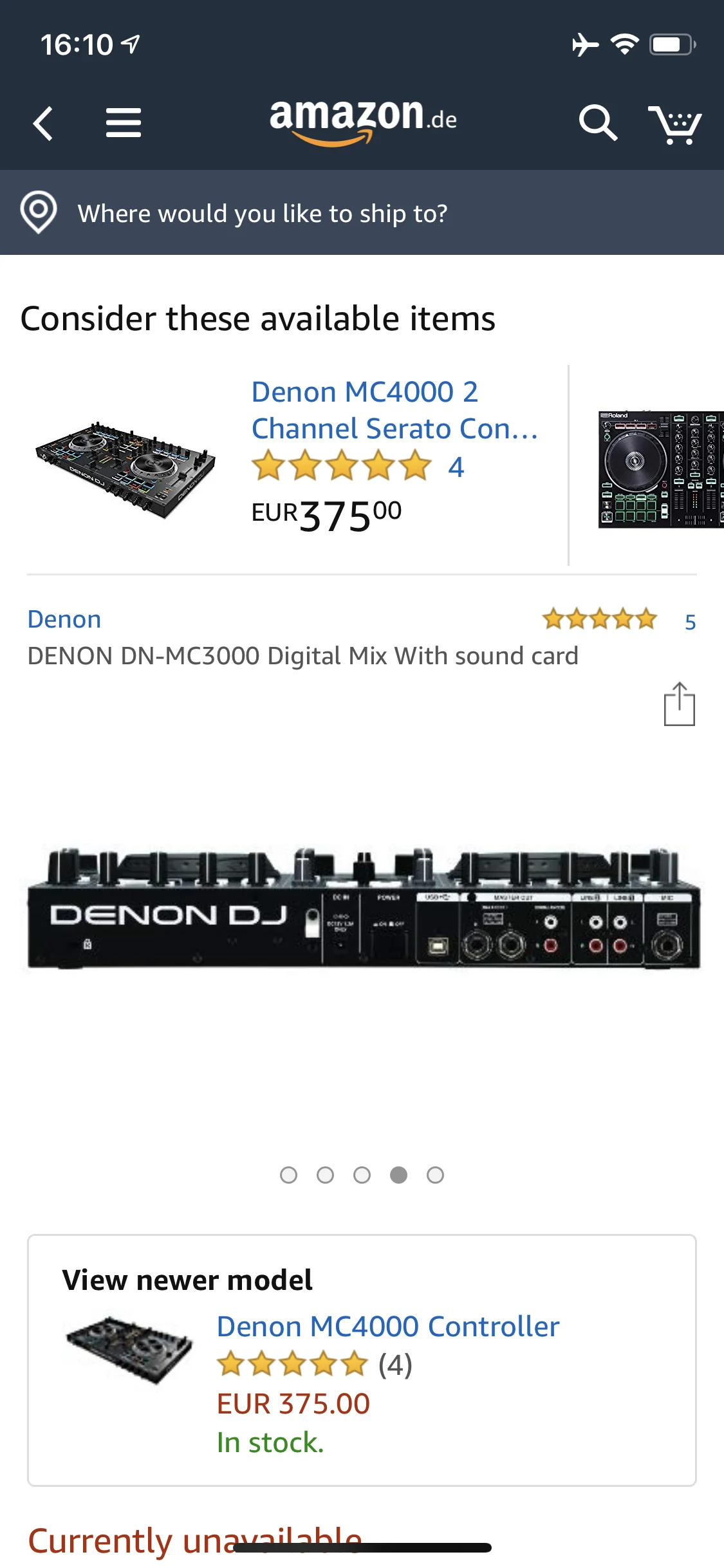

Hey,
Ich Produziere seit ca. 1 Jahr Musik und nun ist es an der Zeit sich Monitorboxen zu kaufen.
Da ich in meiner Freizeit DJ bin besitze ich den Denon mc 3000. Jetzt ist meine Frage: kann ich zwei Monitor Boxen der Marke
JBL 300 5PMKII an meinem MC3000 anschließen und diesen quasi als Audio Interface benutzen ?
Lg Noah

Die JBLs kannst Du problemlos anschliessen. Das MC3000 hat dafür symmetrische Klinkenbuchsen (Master Out balanced), passende Kabel und gut... Das integrierte Audiointerface* arbeitet allerdings nur mit 16 Bit.
Die JBLs kannst Du problemlos anschliessen. Das MC3000 hat dafür symmetrische Klinkenbuchsen (Master Out balanced), passende Kabel und gut... Das integrierte Audiointerface arbeitet allerdings nur mit 16 Bit.
Danke für deine Antort. Das hat mir geholfen.
Welche Einschränkung sind vorhanden bei den besagten 16 Bit ?
Lg Noah
Bevor Du die JBL kaufst, checke - wenn möglich - alternativ mal die Adam T5V an. Gleiche Preisrange, etwas aufgeräumterer Sound.
Der Dynamikumfang ist gegenüber 24-Bit deutlich eingeschränkt und das hört man auch.
Quatsch. 96dB sind mehr als man verträgt. Die zusätzlichen Bit sind nur dann sinnvoll wenn man beim Aufnehme mehr Sicherheit vor Übersteuerrung haben möchte.
