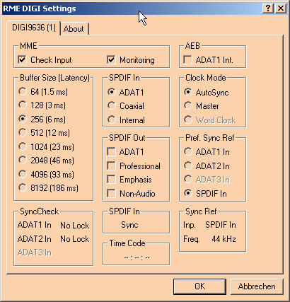

Ich kann mich "HipHopMacher" nur zu 100% anschließen.
Bei Verwendung des [g=131]ADAT[/g]-IN (auch im [g=126]SPDIF[/g]-Modus) muß die RME Hammerfall aber zwingend als SLAVE des sendenden digitalen Gerätes (joemeek twin q) eingestellt werden, sprich bei Clock-Mode "Autosync" vom [g=126]SPDIF[/g]-IN einstellen!
Auch das Cubaseprojekt muß genau auf diese sozusagen "ankommende Samplefrequenz" eingestellt sein (im Beispiel die üblichen 44,1 kHz).
Hierzu ein Screenshot, der allerdings von der älteren DIGI 9636 stammt.
Bei der HDSP-Serie ist das aber ähnlich im Controlpanel.
