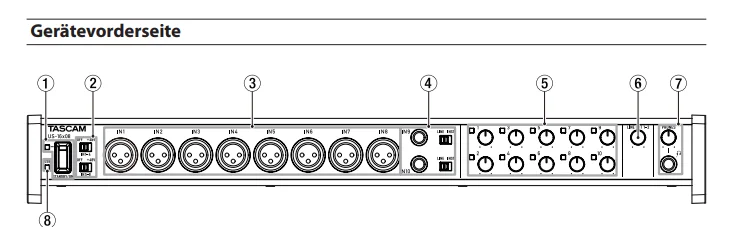

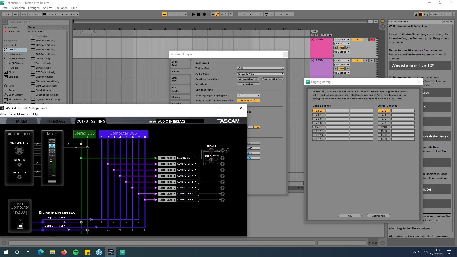

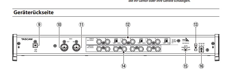

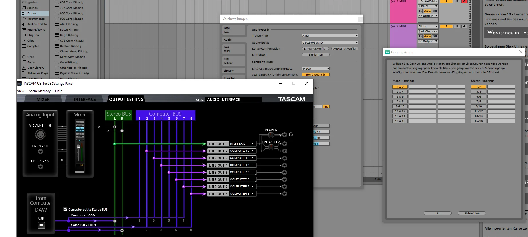

Ich habe mein Interface (Tascam* US - 16*08) mit meinem PC verbunden, eine Gitarre und ein Mic angeschlossen, Treiber etc. installiert, bekomme aber bei Ableton* kein Signal, obwohl ich die dortigen Einstellungen nach Anleitung durchgeführt habe. (Es schlägt also nichts aus wenn ich die Gitarre anschlage.) Habe ich vielleicht einfach falsch verkabelt? Oder sonst etwas falsch eingestlellt? (Die relevanten Rädchen für die Stecklätze habe ich natürlich aufgedreht.) Auf dem ersten Foto seht ihr die möglichen Steckplätze. Vorne müsste ja das Mic rein. Wo sollte die Gitarre rein? (Hab vorne und hinten probiert.) Auf dem zweiten Foto seht ihr ein Bild meiner Ableton* Einstellungen und die geöffnete Interface Software.

Aktiviere in Ableton* alle Eingänge (also nicht bloß 1+2 wie auf dem Bild zu sehen).
Dann spiel die Gitarre und guck, ob in einem anderen Kanal der Sound ankommt. Leider übernimmt Ableton* nicht immer die richtigen Kanäle (also Kanal 1 auf der Soundkarte ist nicht unbedingt Kanal 1 in Ableton).
-Am besten eben alle Kanäle aktivieren (egal ob mono oder Stereo).
-Audiospur öffnen, scharf schalten (roter Knopf leuchtet)
-Gitarre spielen
-in der Audiospur die Liste mit Ein-/Ausgängen öffnen und gucken, wo das Signal ankommt
Tausend Dank! Es war hilfreich, dass du "Audiospur" geschrieben hast. Tatsächlich habe ich es dummerweise immer auf einer Midi-Spur probiert...
