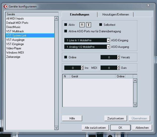

In VST-System-Link darfst Du nichts eintragen,sonst kann es zu Problemen führen.
Genau zu denen,die Du gennant hast.
Das ist für die Vernetzung von 2 PC´s und nur dann darfst Du dort was konfigurieren.

Also: in VST System Link hatte ich auch nix eingetragen - die Asio Ein- und Ausgänge erscheinen da automatisch und abwählen kann ich sie nicht. Wie krieg ich das denn da raus? Weil, wenn der Realist recht hat, dann wäre das ja vllt schon die Lösung.
Ja gut,ist wohl nicht aktiv.Normalerweise solltest Du von Cubase auch ne Fehlermeldung bekommen.
Abwählen sollte aber gehen und es müsste auch "Nicht verbunden" auswählbar sein.
So ist es bei mir zumindest.

beim System link kann ich jetzt plötzlich auch zwischen Eingang 1 und 2 wählen - aber "nicht verbunden" gibt's nicht als Option. Welchen Eingang ich nehme, scheint aber egal zu sein.
