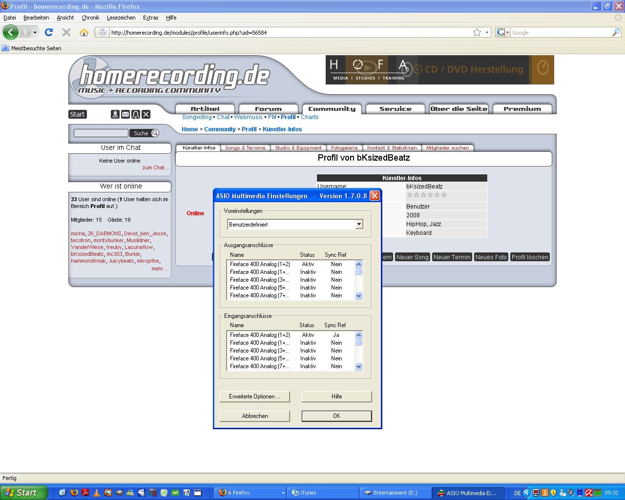

Bekomm allerdings über [g=539]Cubase[/g] kein Signal. Es schlägt nichst aus wenn ich den Sound über das MPC wiedergebe!

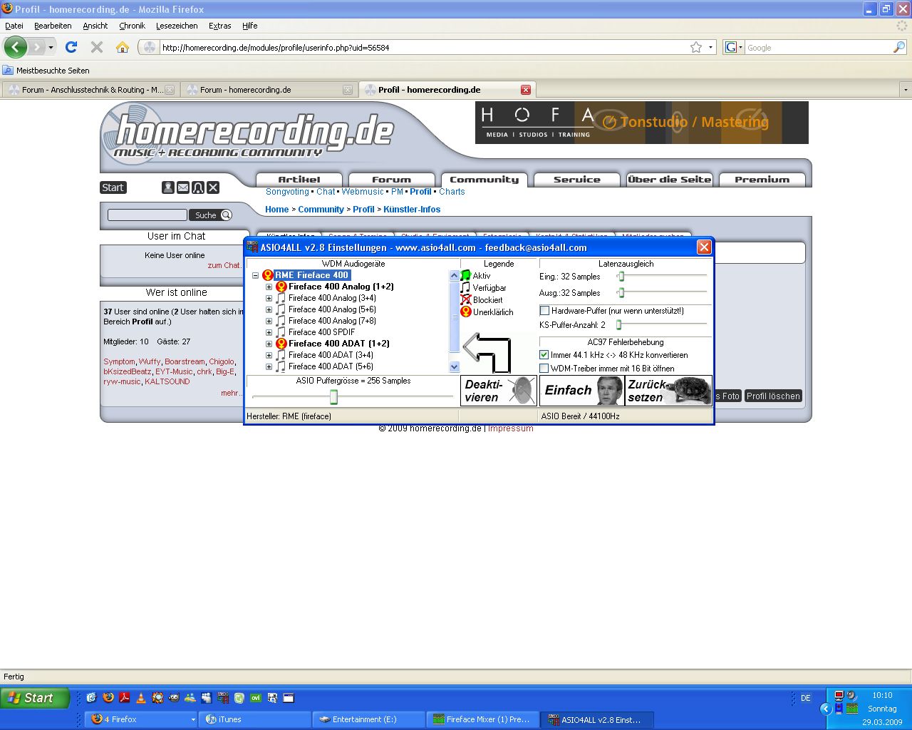

Habe mich übers Wochenende mit verschiedenen Einstellungen schon beschäftigt und wohl überlerweise mehr schaden angerichtet als gedacht.
(siehe Bild. Asio4ALL Einstellungen..die waren vorher alle okay!)

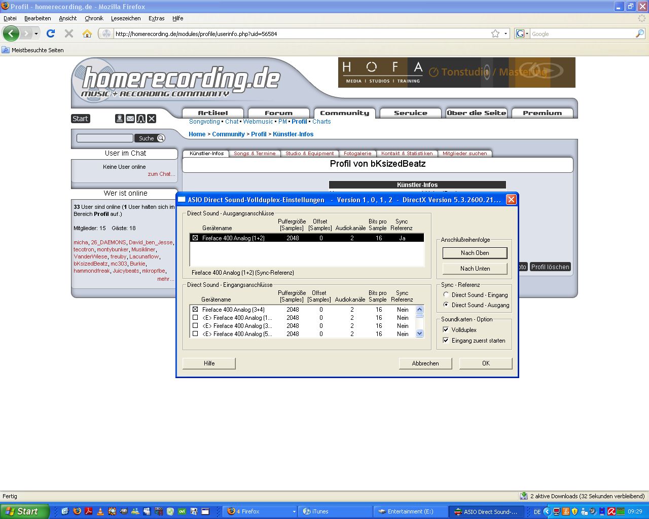

Habe euch noch ein paar Screenshot zukommen lassen, welche die Einstellung meinerseits wiederspiegeln.
Bin Euch wirklich für jeden noch kleinen Tipp & Hintergrundinformation dankbar!

Es wäre auch nicht verkehrt gewesen die Treiber des Interfaces zu installieren, denn was willst du jetzt noch mit ASIO4All??
die treiber die du wählen solltest heisen [g=12]ASIO[/g] FIREFACE.
dann kannst du einmal einen mixer des fireface öffnen wo du deine kanäle an wählen kannst.
ebenso musst du in [g=539]cubase[/g] die verbindungen einrichten und im inspector die jeweiligen kanäle zuweisen.
das [g=38]ff[/g] ist n schätzchen keine sorge.
Hallo...also hab natürlich auch in [g=539]Cubase[/g] die Asios Fireface Treiber gewählt aber funzt trotzdem noch nicht!
Hab jetzt mal spassig halber meine alte Music Maker Hip Hop Edition *lol*
rausgekramt und installiert um zu sehen ob damit das recorden funzt...zuerst auch nicht, aber als ich dann die Treiber Eingänge auf Fireface 3 + 4 gestellt hab ging es sofort tadellos.
Will allerdings nicht meine Zeit mit so einem *** Programm vergolden sondern lieber das vertraute [g=539]Cubase[/g] weiterbenutzen um auch mein MidiKeyboiard einbeziehen zu können!
Hast Du nicht.
Das kann man ja wohl in den Screenshots deutlich erkennen...
Warum stellst Du Fragen in einen Forum, wenn Dich die Antworten nicht interessieren?
