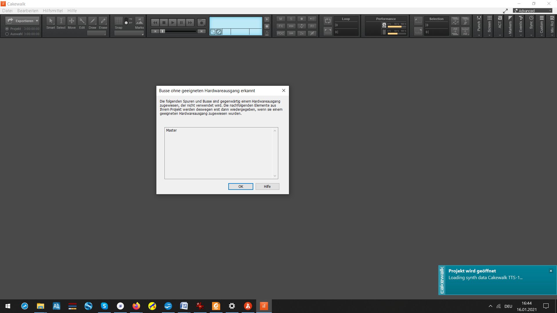

aber ich habe ein Problem. Vor ein paar Tagen konnte ich keine neuen Projekte in CW anlegen, wenn ich "Neues Projekt" anklicke kommt nichts mehr, keine Auswahl zu sehen, auch kommt kein Ton mehr raus, auch wenn ich in eine Audiospur eine wave Datei lade. Habe heute auf 2021.01 aktualisiert, die Fehler sind geblieben. Siehe die Anhänge. Wer hat da eine Idee.
Ich nutze einen DELL OptiPlex 3070 MT VMFPX i5-9500 16GB Ram, habe Live 10 Suite und Cakewalk, als Masterkey nutze ich KeyLab MkII 49. In Live läuft alles wie gewohnt.

Die 1. Fehlermeldung lässt darauf schliessen, das kein Audiointerface erkannt wird, welches benutzt du, ist es im Gerätzemanger angezeigt, wie sind die Audiosettings ?

Deine Fehlermeldung zeigt eigentlich nur, dass offensichtlich der Masterkanal noch auf ein Interface geroutet wurde, der nicht mehr angeschlossen ist.
Bekomme ich auch oft, wenn ich zum Beispiel Gesangsaufnahmen mache, dann das Projekt schliesse und speichere, und das Interface wieder entferne um mit den Rechner-Lautsprechern weiterzuarbeiten.
Du müsstest das lösen können, in dem die bei Masterkanal die Ausgänge neu routest (Master-Kanalzug unten, direkt unter "In/Out" ist ein Reiter, den anklicken und Soundkarte wählen.

Am besten geht das, wenn du bei der Ansicht die Konsole aufrufst. Dort siehst du den Master-Kanal meist rechts unten, dann schaue mal auf den Bereich ziemlich weit unten (unter "In/Out"), dort kannst per Drop-Down-Menü den Ausgang routen. Meist zeigt er direkt nur die verfügbaren Ausgänge an. Wie bereits von Realist beschrieben, könnte dort zum Beispiel Realtek stehen, dann auswählen und du solltest wieder was hören können!

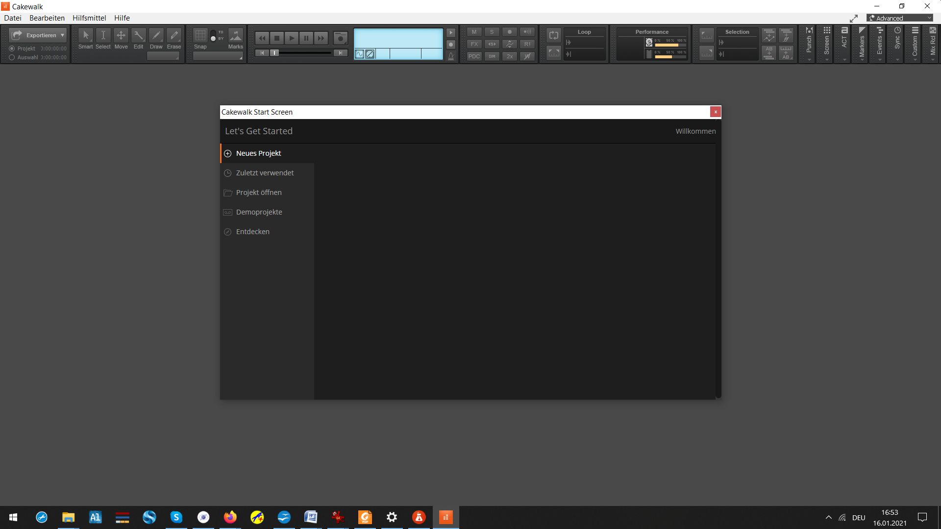

Danke an alle - So, Ton ist wieder da, Wave-Datei in eine Audiospur gelegt das funktioniert. Instrumente laden und spielen, funktioniert. Nur warum sehe im Startscreen unter "Neues Projekt" keine von den vorein gestellten leeren Projekte mehr?

Na ja, nicht wirklich. Ein neues Projekt lege ich wie folgt an, habe ein bestehendes Projekt geladen, den Inhalt gelöst und dann unter einem neuen Namen gespeichert. Diese Datei rufe ich immer dann auf wenn ich etwas NEUES machen will.
Genau diese unten beschriebene Möglichkeit ist bei mir nicht mehr vorhanden!
"So legen Sie die Standardprojektvorlage fest
Es gibt zwei Möglichkeiten, die Standardprojektvorlage anzugeben:
Vom Startbildschirm aus:
1.Verwenden Sie den Befehl Datei> Startbildschirm , um den Startbildschirm zu öffnen.
2.Klicken Sie auf Neues Projekt , um eine Liste der verfügbaren Projektvorlagen anzuzeigen.
3.Zeigen Sie auf eine Vorlage und klicken Sie auf das Sternsymbol."
Wie bekomme ich die Vorlage wieder aktiviert?
