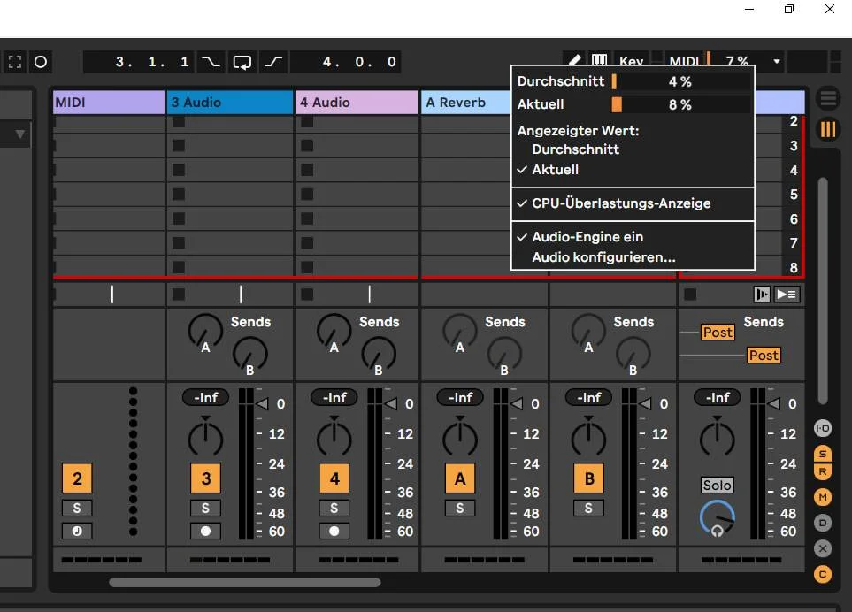

bei mir hat sich der CPU-Bedarf gegenüber Live 10 nicht sonderlich verändert. Ich nutze einen modernen Rechner, der hat sowieso keine Probleme und einen älteren Quad-Core. Bei beiden Systemen kann ich Live wie gewohnt nutzen.
Aber:
In Live 11 zeigt die CPU-Anzeige nicht nur wie bisher den Durchschnittswert an, sondern auch den aktuellen Spitzenwert. Diese wird scheinbar sehr empfindlich ausgelesen und zappelt hier schon ordentlich, für meinen Geschmack auch etwas zu empfindlich, da manchmal der Wert 100 % hat und kein Drop-out hörbar war.
Sollten vermehrt gegenüber Live 10 wirkliche Drop-outs hörbar sein, würde ich den Support kontaktieren.

Ja, genau so dass kann ich nur bestätigen. Hier sollte Ableton* aber dringend nachbessern, oder?
