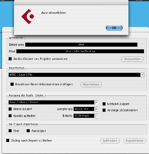

Kann im export menü als mpeg 1 [g=85]layer[/g] 3 wehlen aber die bitrate option ist nicht mehr da. wen ich exportieren möchte gibts nur fehler.
Muss ich irgend wie einen option endern?

@ONIKAGE:
Warum der Fader für die Bitrate bei Dir jetzt nicht mehr angezeigt wird,
kann ja nur einen Grund haben: Es ist nicht MPEG Layer3 als Exportformat ausgewählt.
Ich habe es gerade mal alles ausprobiert, aber egal, welche Optionen ich einstelle - der Fader für die Bitrate wird immer angezeigt, wenn man MP3 als Export-Format ausgewählt hat. Und so sollte es auch bei Dir sein.
Kann es sein, dass Du garnicht [g=539]Cubase[/g] 4 hast,
sondern [g=539]Cubase[/g] Essentials 4 ?
ja genau das wollte ich erklären ist sehr seltsam, deswegen schicke ich jetzt einen screenshot der alles erklärt . ich denke ich stehe grade vor einen intressanten bug vor
