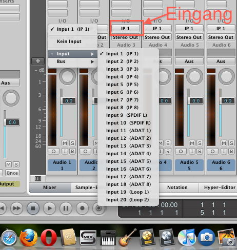

habe als Hauptgerät Focusrite Liquid Saffire 56 und als Slave M-Audio Profire 2626.
Hab soweit alles richtig eingestellt, die Kanäle vom Profire kommen im Focusrite an, jedoch nicht im Logic. Welcher Fehler könnte das sein?

Wenn die Kanäle im Focusrite-Mixer zu sehen sind, musst Du doch nur noch in Logic die entsprechenden Eingänge auswählen. Bei zwei Adats und den spdif kann man sich da schon mal verzählen
Input-Monitoring (falls Du es zum Vorhören brauchst) hast Du an, da ja alles richtig eingestellt ist. ;)
Kommt garnix von der Saffire in Logic an, oder nur die Adateingänge nicht?

nur die ADAT-Eingänge

daran hab ich auch gedacht.. das dementsprechende menü finde ich im logic allerdings nicht
OK hab den Fehler entdeckt - entschuldigen Sie die Störung ;-)
Direkt über dem Ausgang wählt man den Eingang - bei mir SaffirePro40
Clemens
Ja das ist bei mir ähnlich, nur mit dem Unterschied dass die Bezeichnungen (IP 1, IP 2, etc.) nicht dahinterstehen. Deswegen konnte ich auch zuerst nicht wissen, dass nach IP 8 erst mal SPDIF L und R kommt und DANN erst ADAT 1 ;-)
Es ist aber die gleiche Reihenfolge wie im Saffire-Mixer ;)

Nein, im Saffire Mixer kommen nach den internen Channels gleich die ADATs
Problem gelöst, ja! Danke!
