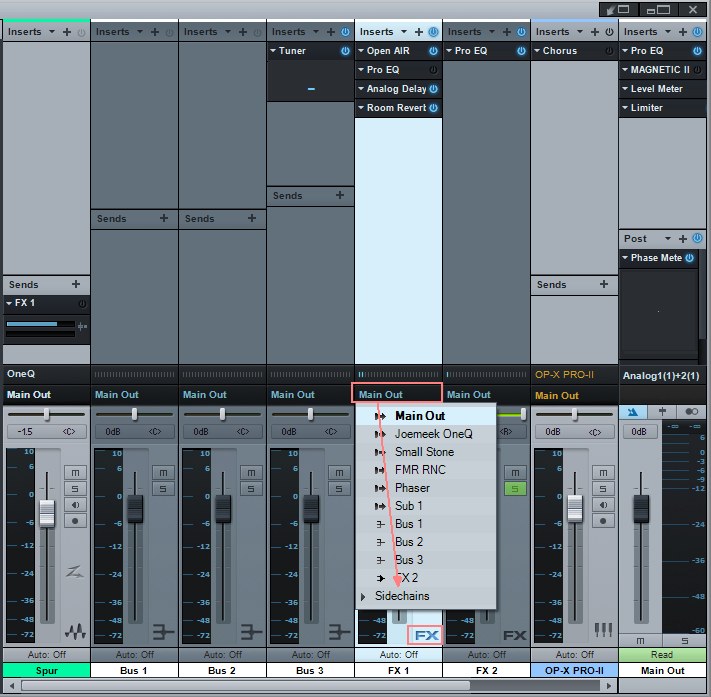

Kannst du das nicht mit nem Send machen?
Also Signal auf 2 Sends schicken, das Signal "an sich" auf nen Output, den es nicht gibt (oder ne gemutete Gruppe) und dann die Sends bearbeiten?

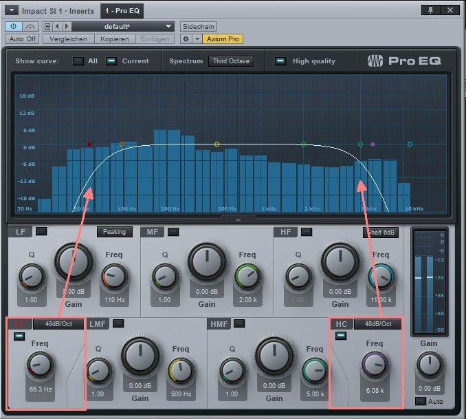

Also das Beispiel ist relativ unsinnig.
Weil das kannst du genauso gut auf einer Spur machen mit einem einzigen ProEQ von Studio One.
Da muss nichts gesplittet werden. Und auch andere Beispiele... wozu? Gehts um Parallelbearbeitung? Viele Dynamics bei uns haben einen Mixregler dazubekommen. Ansonsten, wie Lefaux schon sagte... Sends.

das beispiel war schon recht konkret und auch nicht sinnlos. und Lefaux hatte auch einen sinnigen loesungsvorschlag. ausgang der spur auf nen fx-kanal legen + send auf nen anderen.
dann kannste dir deine crossovers zusammenbauen mit hoch und tiefpaessen.

Bin nicht am Studiorechner, aber heute morgen unter der Dusche hab ich mich gefragt, ob ich einen Return eines Sends als Sidechain für nen Comp benutzen kann.
Weiß das greade jemand aus dem kopf?
Ja, du kannst alle Kanäle - so auch die FX Kanäle überall hinrouten.
Unten sind alle Sidechains aufgelistet, die dir in deinem Projekt zur Verfügung stehen.
