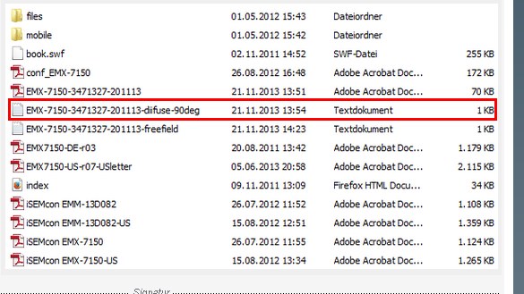

Huhu. Hab mir heute ein Messmikrofon (Isemcon EMX-7150) geliehen. Da war auch ne Mini-CD dabei, aber leider keine Read-me oder dergleichen. Da es einige files auf der CD gibt, jetzt meine Frage: auf welche Datei-Erweiterung endet so ein Kallibrierungsfile denn? Sprich: wie erkenne ich das Kallibrierungsfile?

Mal so ins Blaue: *.cal
Huhu. *.cal konnte ich keine finden. Im Angebot sind: jpeg, pdf und html, was ich ausschließen würde und dann sind da noch *.swf und *.txt Dateien ...

Vllt. da im files-Ordner.
Huhu. O.k. da ist dieses .bin-file. Im Unterordner search sind xml-Dokumente und in mobile sind auch lauter .swf-Dateien ... sonst nur jpeg.

Ich denke das werden wohl die beiden Textfiles sein.
