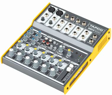

also ich kann dir bei deinem vorhaben den tapco empfehlen.
hat eine sehr gute anschlussvielfalt und sehr geringes eigenrauschen
und auch wenn du die sehr guten mackie preamps nicht verwendest
falls du sie dann doch brauchst musst du dich nicht mit billigen preamps rumärgern.
das [p=539]soundcraft compact 4[/p] würd ich dir an 2. stelle empfehlen.
hat ebenfalls ein sehr geringes eigenrauschen in dem klassenbereich ;)
