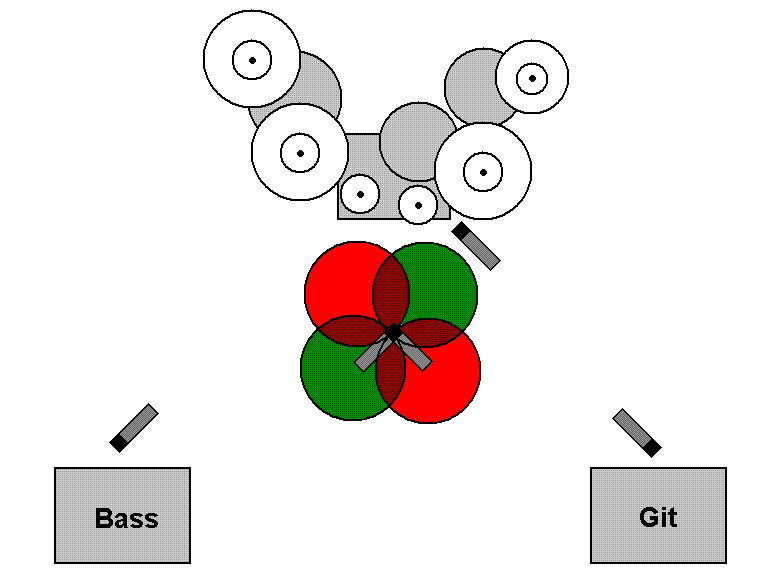

Sorry dass ich mir selbst antworte, aber ich habe die ganze Nacht gegrübelt und eine Idee gehabt.
Ich werde nicht viel anders aufnehmen als jetzt auch, allerdings die Jecklinscheibe durch ein Blumlein System ersetzen. Eine Skizze hängt unten an. Das scheint folgende Vorteile zu bringen:
1. Kann ich das Stereohaupmikro wieder wie gewohnt in die Mitte eines gleichzeitigen Dreieck stellen.
2. Nimmt mein Hauptmikro alles auf, [g=118]Bass[/g] und [g=422]Gitarre[/g] sollten also besser rüberkommen..
3. Ich habe keine Laufzeitverschiebungen beider Stereospuren mehr, was es erlaubt
Nun kommt aber das große Aber das ganzen. Geht das überhaupt? Denn der [g=118]Bass[/g] obgleich auf der Skizze links stehend angeordnet wird im Stereopanorama recht erscheinen, da er in die Rückseite der selben Acht spricht, die der Snare zugewandt ist. Ich müsste Gitarre und [g=118]Bass[/g] also verkehrt herum aufstellen. Istd as irgendwie schlimm, habe ich noch enen denkfehler drinne, oder sollte man das mal testen?

Hallo
Das ist allerdings eine gute Frage. Hmmm...
[g=422]Gitarre[/g] Links, Schlagzeug je nach Aufstellungsort verteilt und [g=118]Bass[/g] Mitte. Das ist nicht sehr ausgewogen. Die Linke Seite ist überbetont.
Alternativ könnte man die [g=422]Gitarre[/g] nach links, den [g=118]Bass[/g] in die Mitte, und das SChlagzeig zwischen Mitte und und Rechts gestaffelt aufteilen. Das ist aber merkwürdig, weil der [g=118]Bass[/g] dann wie das Hauptinstrument erscheint, dass von Schlagzeug und [g=422]Gitarre[/g] flankiert wird.
Für mein musikalisches Gefühl (täuscht mich oft) hält doch das Schlagzeug den Laden bei uns zusammen, weil [g=422]Gitarre[/g] und [g=118]Bass[/g] fast nie das selbe spielen. Deswegen habe ich es so gestaffelt.
So wie es ind er Skizze ist (Blumlein) hört man ja nicht, dass es eine Dreiecksaufstellung ist, alle Instrumente erscheinen auf einer Linie aufgestellt nur dass [g=422]Gitarre[/g] und [g=118]Bass[/g] getauscht wären. Die Phantonschallquelle des [g=118]Bass[/g] läge dann knapp rechts neben der der Snare. Das passt, weil beide Instrumente sich recht gut voneinander Unterscheiden, was zwischen [g=118]Bass[/g] und Bassdrum bei mittiger Basslokalisiation nicht so der Fall wäre. Die Gitarre wird knapp neben dem Ride und Floortom geortet werden. Was ebenfalls Instrumente werden, die sich klanglich recht gut voneinander abkösen. Gitarre und [g=149]Snare[/g] hingegen könnten aber schon wieder etwas verschwimmen, weshalb ich beide über das Stereopanorama teilen würde und darum die [g=422]GItarre[/g] auf die andere Seite schicke.
Gibt es eine bessere Möglichkeit? Wie würdest du die Phantimschallquellen der Instruemnte von links nach rechts staffeln?
