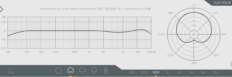

den kontrabass MUSST du mit nem druckempänger machen, kein anderer kapseltyp kann 40hz ohne verluste aufnehmen, das heisst also, kugel..
Vollkommener Bloedsinn!
Deswegen sind auch alle Bassdrum Mikros Kugeln? :-p
Ein U87, TLM 170 oder C414 in Nierenstellung ist fuer Double [g=118]bass[/g] hervorragend geeignet.
wenn du meinst!
dumm nur, das kein druckgradientenempfänger sauber 60hz darstellen kann.
bassdrum und [g=118]bass[/g] sind zwei vollkommen verschiedene sachen.
ein neues u87 ist für gar nichts geeignet.
aber was soll das.
du hatest, ich hate, letztendlich ist es geschmackssache, und wenn du drauf stehst ne 87er oder n c414 zu nehmen, dann tu das.
druckempfänger werden dir die bässe trotzdem sauberer darstellen.
cheers
@mkropfbe: Kann deinen Link nicht oeffnen, da kommt ne heftige Fehlermeldung.
godfather-of-grunge schrieb:
wenn du meinst!
Das meine nicht nur ich sondern auch sehr viele die Jazzaufnahmen machen.
Wieder vollkommener Bloedsinn!
Sag mal deine Quelle!
Klar. Das Mikro ist ja so ein Schrott...
Aber ausschliesslich in einer akustisch optimalen Umgebung.
Sind -2,5db beim U87 so ein Problem?
