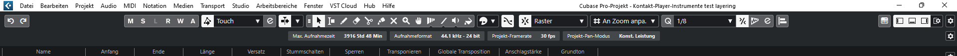

  • #58
Mit dem Button "Verzögerungsausgleich einschränken" auch?
Ja hmm also das ist im Projektfenster ganz links unten in der Ecke wenn ich den drücke verschwindet in der Mix Console die Anzeige der Latenzzeiten ...
Ich hab auch das Gefühl dass es weg ist danke für den Tipp. :)
Bei Cubase muss man immer solche Dinge suchen wenn man sie noch nicht kennt ;-). Zum Beispiel heisst ja der Tab oben im Screen Shot "Mix Console", in der Anleitung ist auch von der "Mix Console" die rede, aber sie meinen gar nicht den Tab "Mix Console", sondern die Mix Console die fast identisch aussieht und als Fenster auf geht wenn man auf Studio-Mix Console klickt:
Aber immer noch besser als komplett auf der grünen Wiese mit einer anderen DAW anzufangen :D ... man muss halt gucken. Und der Steinberg-Typ aus Mannheim hat gesagt wir sollen gefälligst den Control Room nutzen ... ich mach das auch mal bestimmt irgendwann :D

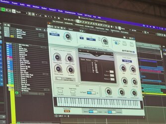

Aber zum Stichwort "Mastering Assistant" muss ich von den Produzenten von Unheilig sagen, die hauen einen AI-EQ soothe 2 immer drauf und denken das er schon ordentlich Störfrequenzen dynamisch rausfiltert (ohne durchsweepen) : https://oeksound.com/plugins/soothe2/ ...
Warum soll man dann nicht auch den Mastering Assistant verwenden :D ... Sie machen sogar schwach eingestelltes Auto-Tune drauf weil sie denken es würde dadurch harmonischer werden - selbst wenn Melodyne vorher im Einsatz war.
Ich würde eher Melodyne empfehlen, damit kannst du die Obertöne verändern. Als Beispiel, deine Stimme klingt wie die vom Graf, dann nimmst du zB die vom Schwarzenegger und matchst mal drüber.
Reaktionen: Schludi
  • #60
Gibts das mal irgendwann günstig? Ich nehme VariAudio weil es so nahtlos in Cubase integriert ist.
Sie haben das Autotune auf die Tonart eingestellt aber nur ganz schwach auf die Melodyne-bearbeitete Tonspur gelegt und gemeint es wäre dadurch transparenter/klarer. Der Test mit Hörern hätte außerdem gezeigt dass das als gewöhnlicher empfunden wird.
