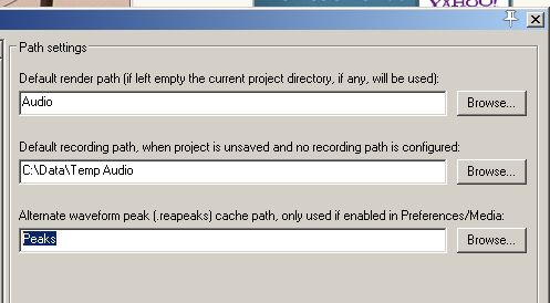

also, speicher dein projekt in bspw. c:/neuer ordner. dann gib in den project settings für den save media path "audio" an. render dein item und es erscheint im ordner c:/neuer ordner/audio
So will ich es eigentlich haben.
Und mit diesen Einstellungen wird's im Hauptverzeichnis gespeichert. Immer.
Ich sollte noch erwähnen, dass ich die Windows-32-Bit-Version verwende.

mann steffen, konzentriere dich. ich schrieb, du musst den pfad in den project settings, nicht in den allgemeinen preferences ändern (zumindest für deinen speziellen fall jetzt).
Aber ich möchte doch, dass IMMER, PER DEFAULT ins relative Projekt-Unterverzeichnis geschrieben wird. Das habe ich ja nun mehrfach betont - und daraufhin hat mir Kickback ja auch empfohlen, diese Pfade zu ändern.
Naja, wenn es auch noch projektspezifische Einstellungen gibt, muss ich das eben auf die mühsame Tour immer wieder dort abspeichern. Besser als nichts.
Mal sehen, wie ich an diese Projekteinstellungen heran komme. Nach dem Mittagessen.
du kannst die project settings auch als default abspeichern. so werden diese für jedes neu angelegte projekt übernommen.
wie ich oben schon mal sagte, indem du alt+enter drückst (per default) oder aber über die main toolbar. du scheinst meine posts gar net zu lesen, du schelm.

So, nun bin ich fast glücklich. :)
Dass man die Peaks nicht in einem separaten Projektunterverzeichnis speichern kann, gefällt mir zwar nicht, ist aber verschmerzbar.
