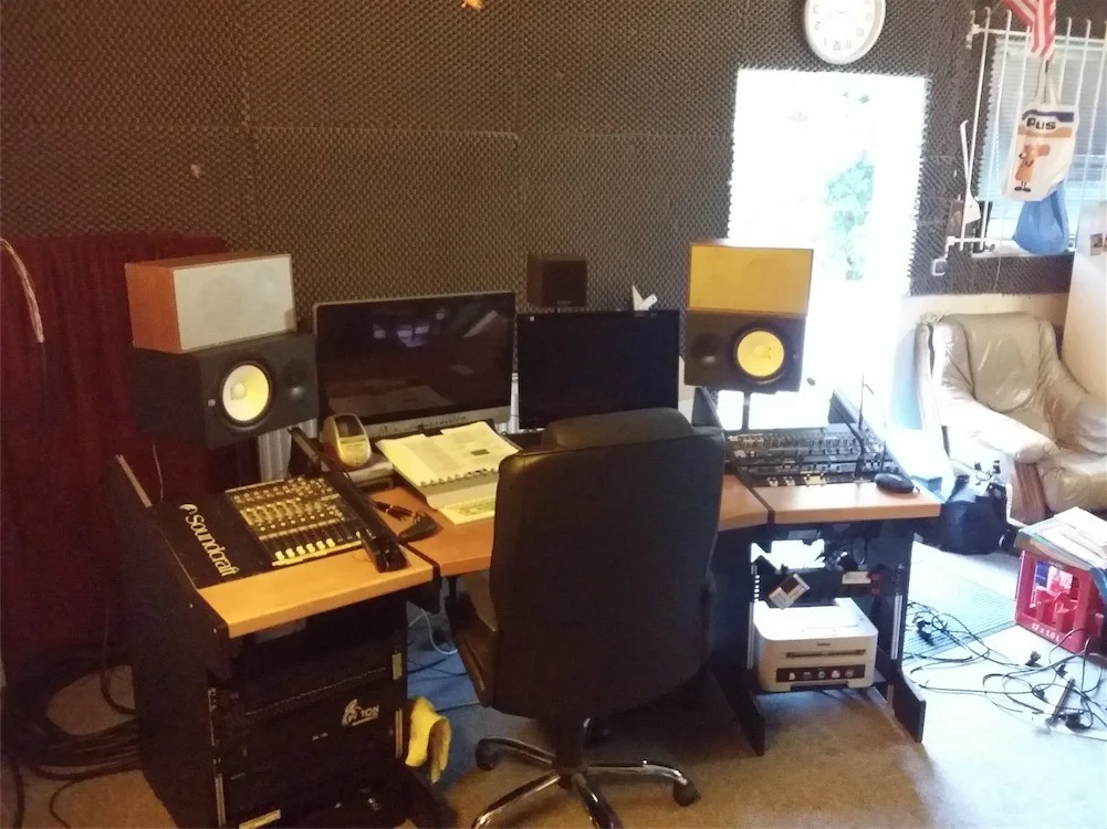

Dies steht wie auf den Fotos zu sehen in unserem Proberaum (Rockband "laut" Drums, 2Gitten, Bass und Voc´s)
PA:RCF 422A und Subwoofer
Nun haben wir eine CD aufgenommen und ich bin gerade beim mixen. Und mir fällt auf, dass wenn ich zuhause oder unterwegs mit Kophörern mixe (DT PRO 880) und das dann gegenhöre welten im Bassbereich liegen. Auch das klassische gegenhören im Auto identifiziert ein Bassproblem.

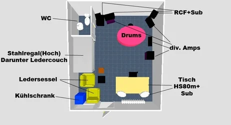

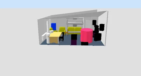

Unser Proberaum ist ganz "spannend" gestaltet.
Die Maße sind ca 6,6m mal 5,7m
Die Deckenhöhe ist an der "Türseite" 2,6m und an der hinteren "Drumseite" 3,40m hoch. Die Decke ist eine Stahldecke. Die ist auch recht dünn, denn wenn es regnet hören wir das;)
Die Wände sind "Türseitig" Beton, die beiden langen Seiten Rigips und die "Drumseite" auch Rigips.
Wir haben mit dem berüchtigten Noppenschaum die Drumseite und die rechte "Langeseite" und die Türseite beklebt. Die Decke haben wir unbehandelt und der Boden ist mit Teppich ausgelegt.
Ich hoffe der Text ergibt Sinn, wenn ihr die Bilder dazu seht ;)
Mein erstes Problem war, dass ich die normalen Rechner nicht nutzen konnte (um zb Raummoden zu berechnen), da ich nirgends eine schiefe Decke eingeben konnte.

Nach erneutem lesen des Basic Acoustic FAQ stellt sich mir vor der morgigen Messung die Frage, ob die Raumsymmetrie mir einige Probleme bereiten wird. Die Basstrapps sind dann unterschiedlich weit weg. Und auch die Erstreflektionen kann ich wahrscheinlich nur einseitig (also die Tischnahe Wand) behandeln.
Einzig die Cloud wird einfach, da an der Decke schon eine Trägerbefestigung vorhanden ist.
Ich geb morgen mal Rückmeldung ;)

eine investition in die innenakustik ist erst lohnenswert wenn du eine gute symmetriesche ausgangssituation schaffen kannst was momentan nicht der fall ist.
durch akustikelemente kann übrigens keine unsymmetrische raumsituation korrigiert werden.
so wie deine abhörposition jetzt ist kann sie nicht bleiben wenn deine ansprüche höher geworden sind.
die wand gegenüber dem stahlregal als ausgangspunkt für das stereodreieck wäre eine möglichkeit ohne die wände neu zu konfektionieren.
im übrigen ist es sehr teuer einen so großen raum ausreichend zu behandeln. ein kleinerer raum ist deutlich günstiger um daraus einen guten regieraum zu machen.
es sei denn 4m mischpult und 2tonnen outboard muss darin platz finden.
also wenn ein kleinerer passender raum verfügbar ist dann wäre da mit bedeutend weniger materialaufwand mehr raus zu holen.
es sollten keine fenster und türen in der ecke sein.
er sollte symmetrisch rechteckig sein also keine L form oder ähnliches.
er sollte mindestens 2,50 hoch sein.
mindestens 5m lang
und mindestens 2,50breit
wobei ein 2,5x5x2,5m raum wieder sehr schlecht wäre aufgrund der raummodenverteilung.
lg
