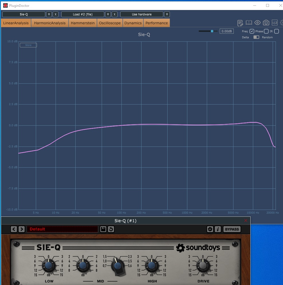

legt den mal irgendwo drauf, auf Default, nix drehe alles so lasse, und dann hört mal was der macht wenn der nur "online" ist, er hebt das Signal ca 0,5 dB an und spendiert Höhen im Air-Bereich :) von Haus aus
Viel ist es nicht.

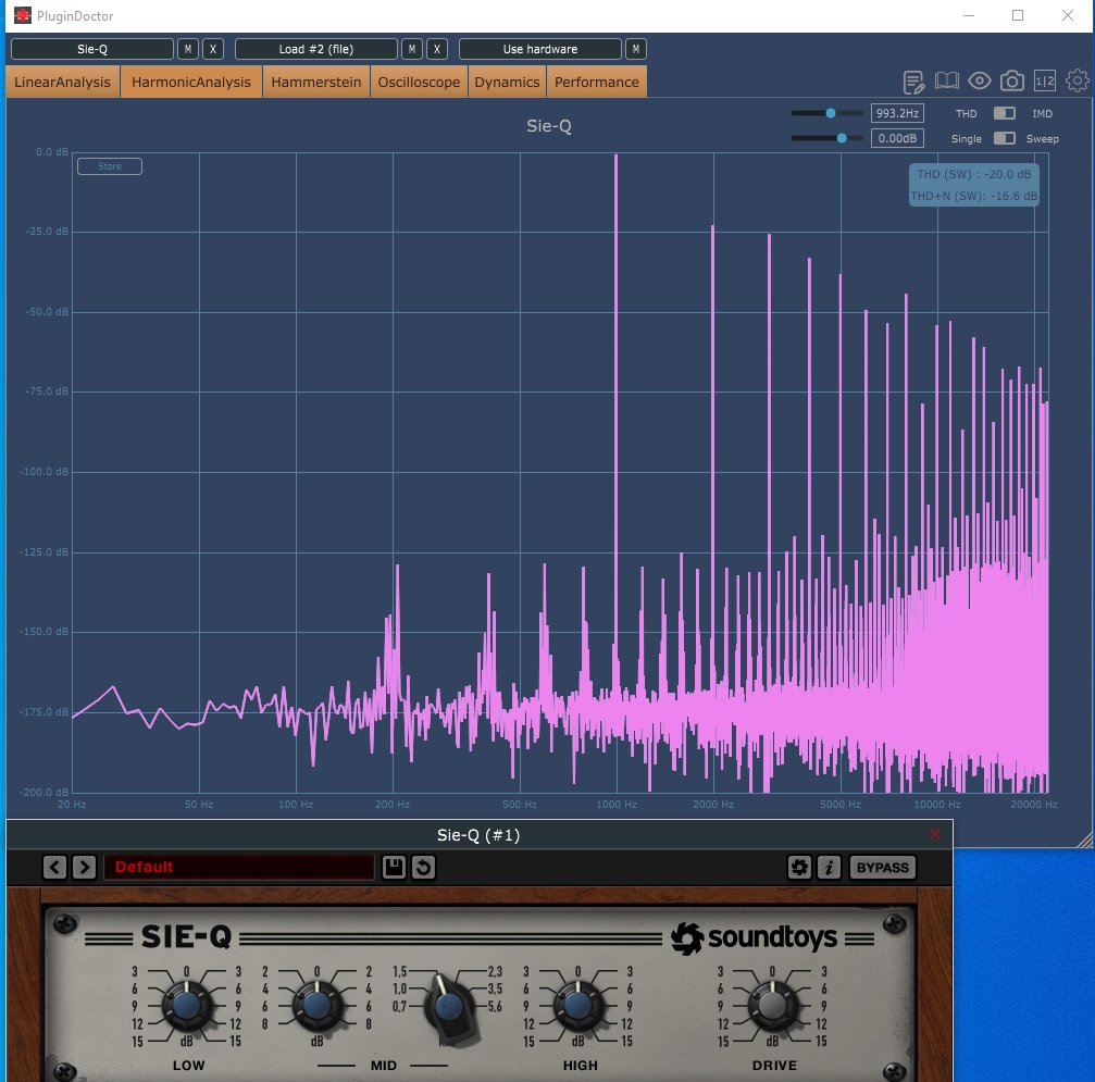

Aber er fügt gleichzeitig Obertöne hinzu und ändert dadurch auch das Klangbild nochmal:

Viel ist es nicht.
ich hab das mal mit LM18 hier bei mir durchgecheckt, und wir kamen zum selben Resultat wie auch du, zudem haben wir den SieQ im Default ein paar mal hintereinander gelegt, das war lustig :-D
der Witz war dann, das ich den danach wirklich nur noch im Default fast überall draufgeklatscht habe, das nun aber war der Super Gau beim "Mastern" :-)
