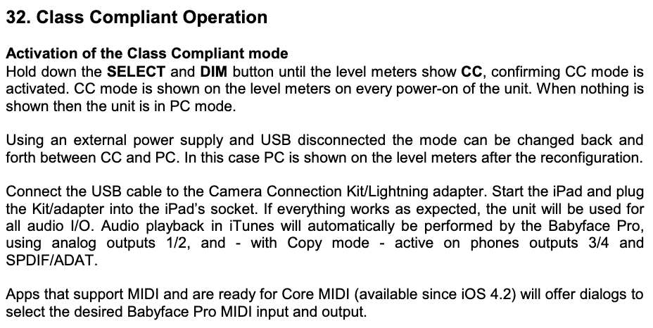

Hast Du das Babyface auf den Class Compliant Mode gestellt?
Siehe auch die nächsten Seiten (ab S. 88): https://www.rme-audio.de/downloads/bface_pro_fs_e.pdf
Reaktionen: R-Kelly
danke das war die Lösung! Man muss das Babyface vorher auf den Class Compilant Mode stellen sonst wird es nicht erkannt! Das hat jetzt wunderbar geklappt. Also ich konnte Videos, Sprachmemos und sogar in Cubasis LE mit nem Condenser Großmembran Mic aufnehmen. Die Audio Wiedergabe ging auch über das Babyface was ich am Ausschlag sehen konnte.
