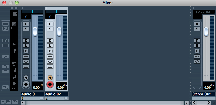

und zwar stelle ich mein Kompressor ein und regle dann mit Make Gain die Lautstärke.
Sodass der Peakwert so auf -3,0 oder so ist oder mehr, je nachdem.
Damit ich das auch richtig verstehe
der Peak Wert ist auf diesem Bild -3.9 richtig? Also das ist die Anzeige für den
Peak Wert?
