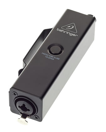

Ich meine die Variante die der TE dann in's Auge gefasst hat (Beh ringer Powerplay P16-I + Beh ringer P-16-Hq) könnte vllt. auch für euch funktionieren weil man die Teile 'verketten' kann. Ein P16-I kann bis zu 6 P-16-Hq's bedienen.
Und dann müssten die Funstrecken vermutlich von den P-16-Hq's abgehen.
Aber selbst keine Erfahrung damit.
