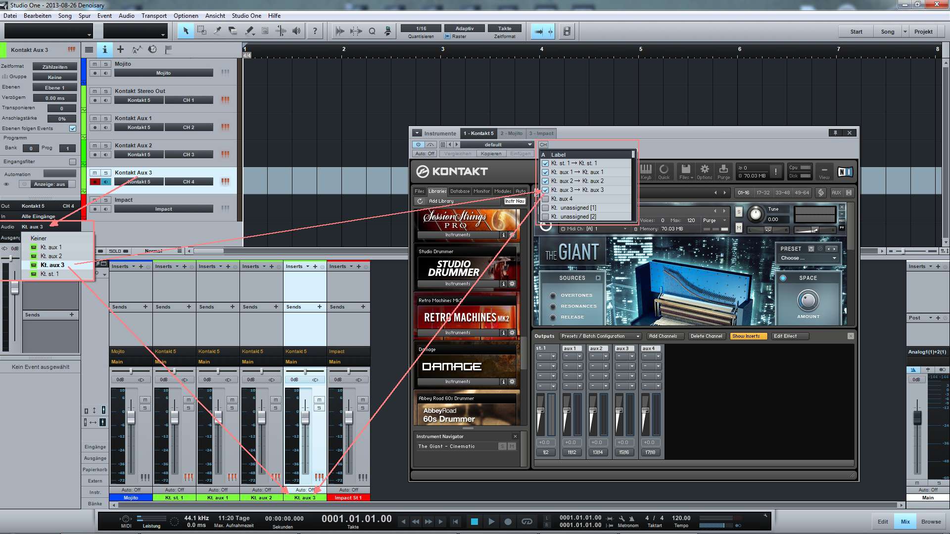

das Thema ist im Prinzip das Gleiche, was wir hier neulich hatten mit den Spur/Channel Mixer Beziehungen. Das, was du machen musst, ist eine Audiobeziehung zwischen Spur und Kanal herstellen.
