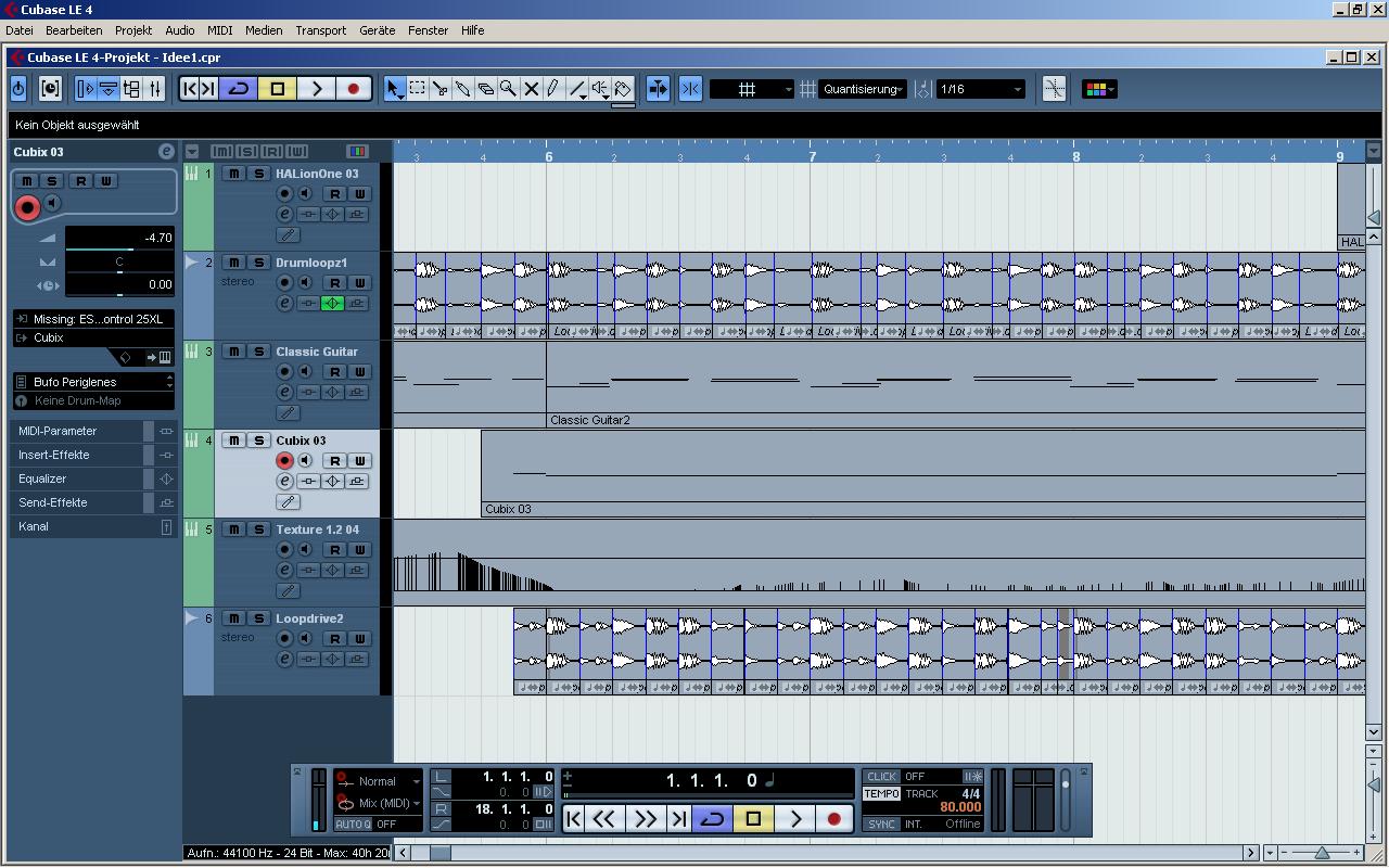

so siehts bei mir aus (rechte maustaste, grafik anzeigen...damit das ganze bild angezeigt wird...ARGH!!!!)
[/URL]
mfg
Torn
Wenn bei dir Samples steht,dann hast Du wahrscheinlich irgendwo auch Samples ausgewählt.
Evtl. im Transportfeld bei der Zeitanzeige.
Dort muss Takte und Zählzeiten ausgewählt sein,sonst geht das Quntisieren nicht.
Wähl mal in der Primären Zeitanzeige Takte und Zählzeiten aus.

Du kannst ja im Transportfeld mehrere Zeitformate einstellen.
Wichtig ist nur,dass Takte an erster Stelle steht.
Das ist dann das primäre Zeitformat.
Das Schneiden sollte dann problemlos funktionieren.
Hier nochmal ein Screenshot.
