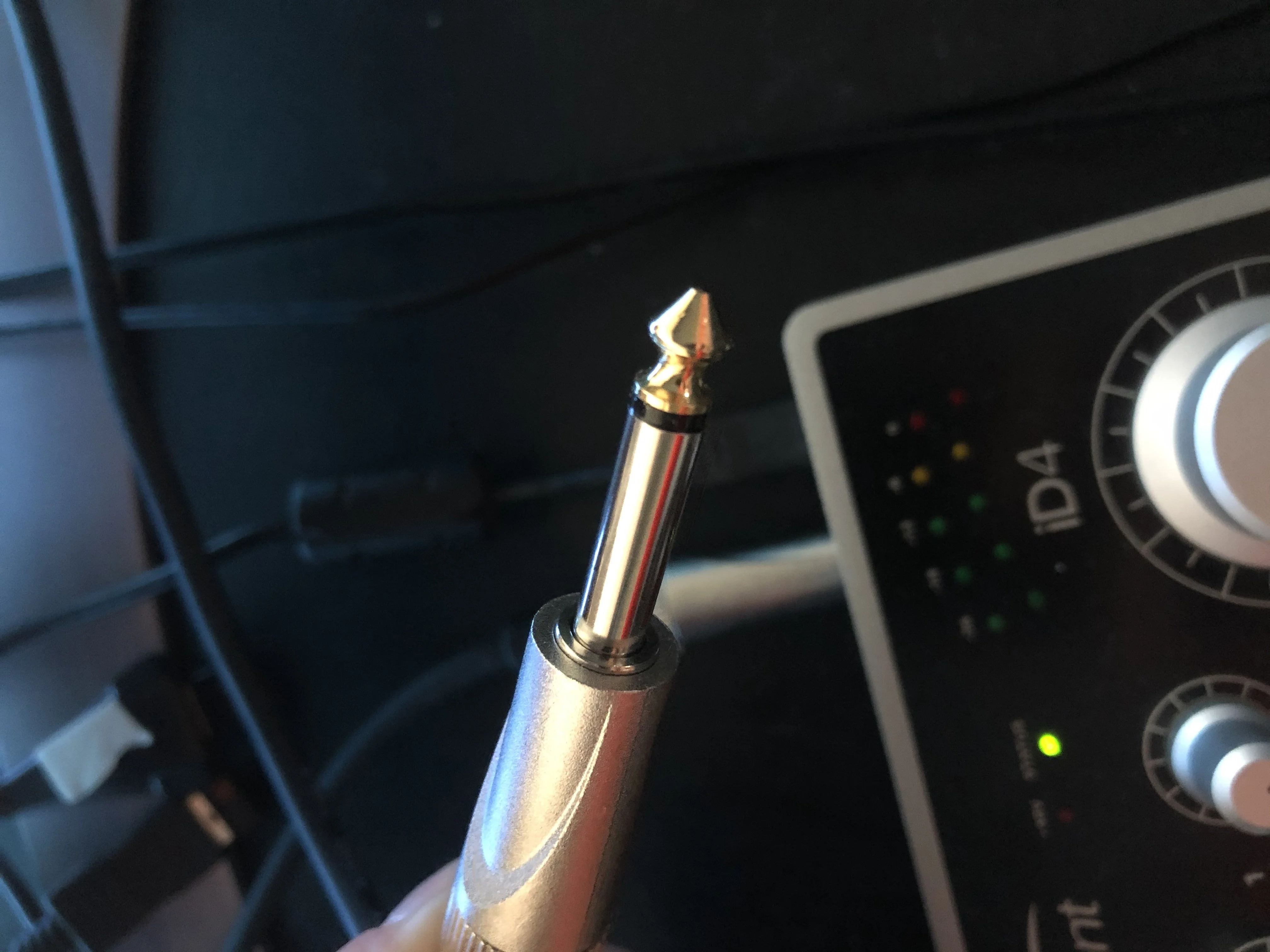

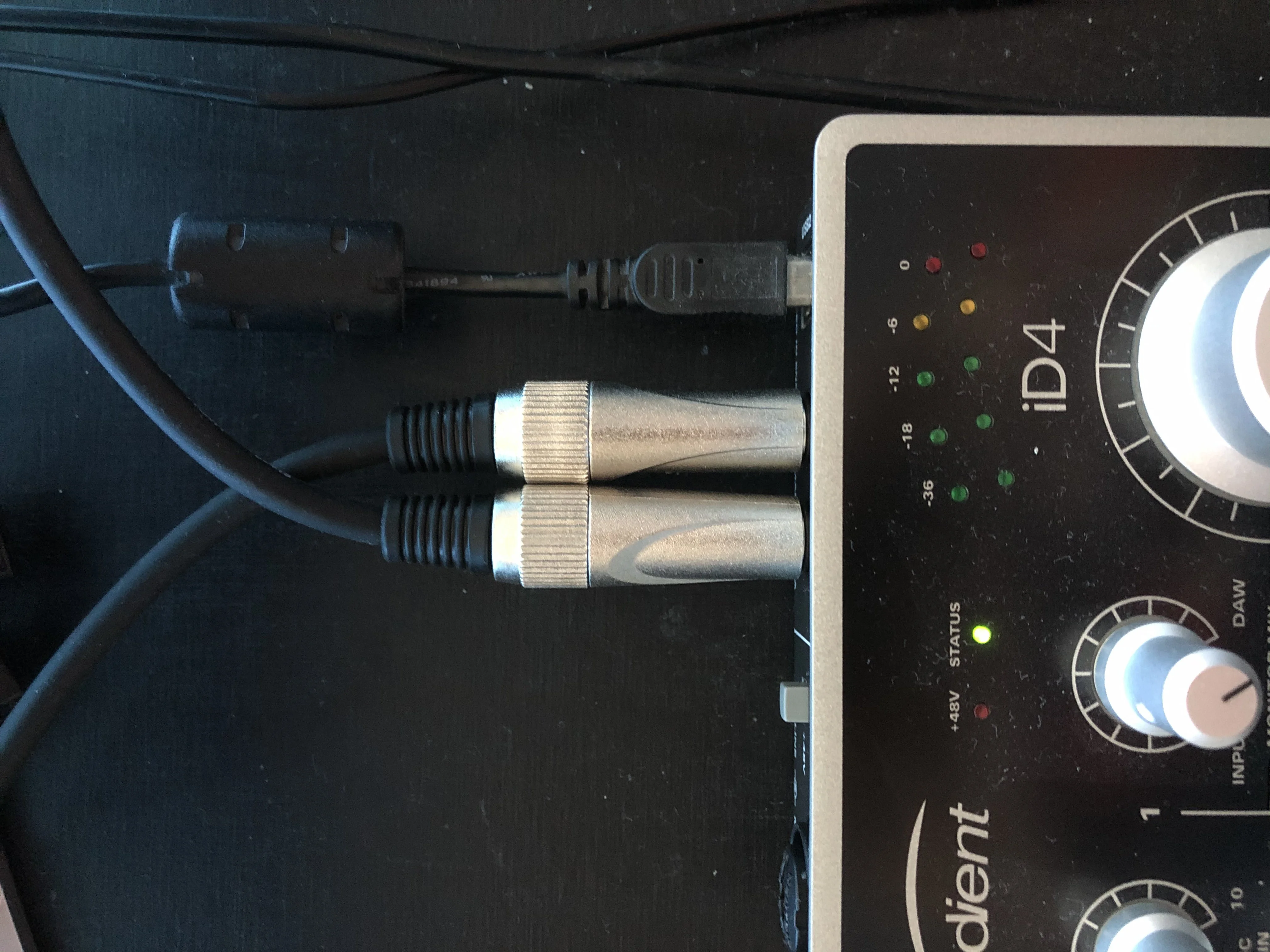

Ich habe pro Box ein Mono-Kabel. Beide Kabel berühren weder die Stromzufuht des Monitors, noch das HDMI Kabel. Abr da das Audient, warum auch immer, den linken Kanaleingang rechts und den rechten links hat, kreuzen sich die beiden Kabel, das war allerdings bisher auch noch kein Problem.

Symmetrische Kabel, die mit der Stereo-Klinke, führen zwei mal das Signal, gegenpolig, und polen eins am Schluss um, so werden Störungen, die unterwegs eingefangen wurden, eliminiert.

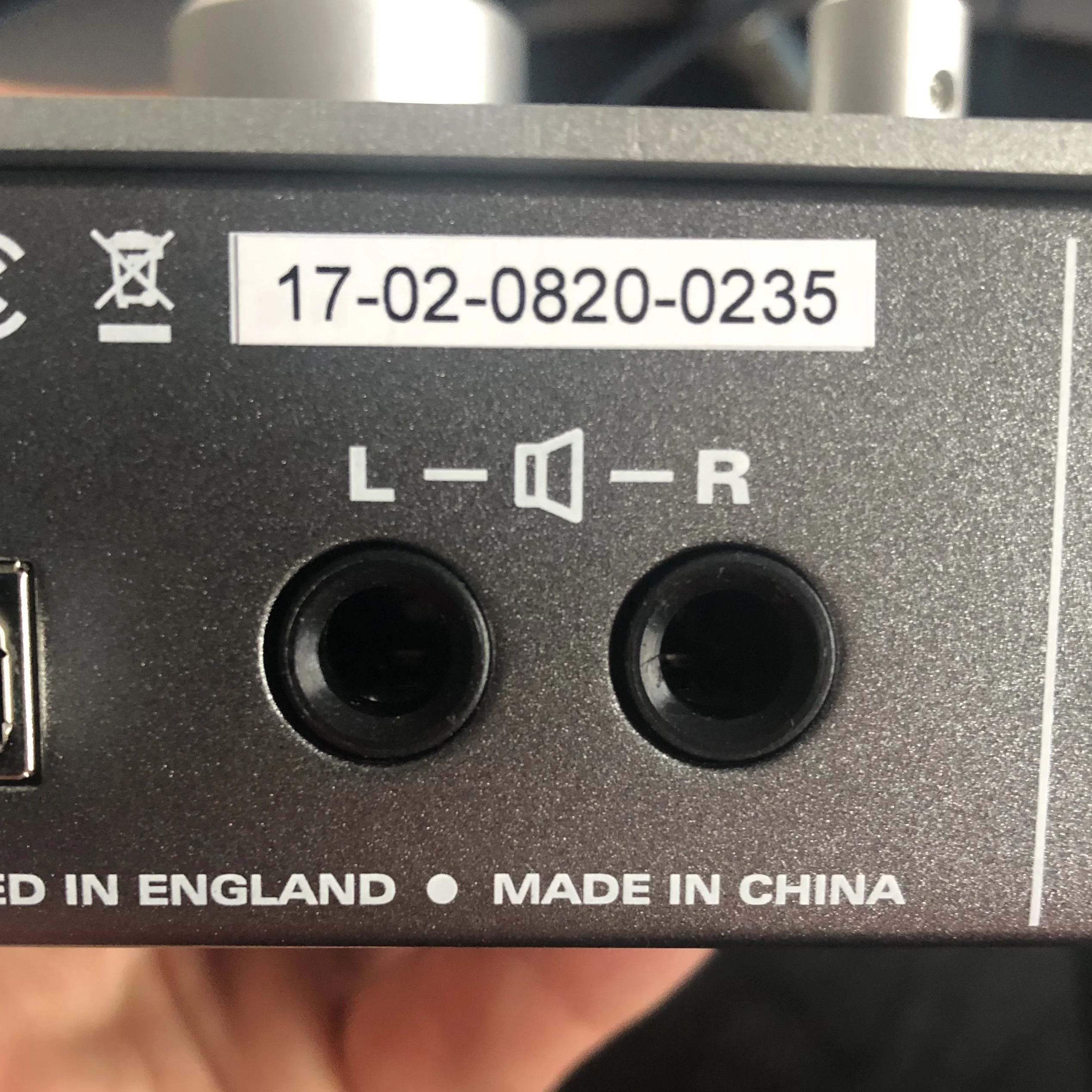

Da kreuzen sich aber keine Kabel, wenn ich meinen Sinnen trauen kann..
Bei mir steht es anders herum auf dem Gerät. Vielleicht deute ich die Zeichen ja falsch, aber ich dachte die rechte Box muss in R und die linke in L. Und da die Kabel von hinten kommen, wäre es dann über Kreuz
tatsächlich (sehr ungewöhnlich).
Beim aktuellen ID4 MK II ist es "richtigrum" (wahrscheinlich haben Sie es bemerkt und die Beschriftung getauscht und es MK II genannt).
