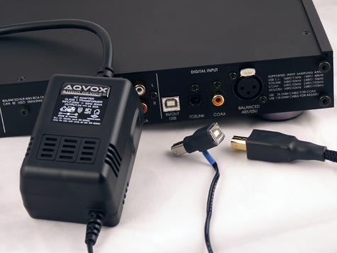

USB Stromversorgung zum Interface kappen und externe Stromversorgung einschleifen hat bei mir geholfen.
Ist so'n Zwischenstecker mit Netzteil (aus der Schlangenöl Abteilung, war mir zu dem Zeitpunkt egal). Kommt zwischen Rechner und Interface. Die Stromversorgung vom Rechner habe ich mit Tesafilm kaltgestellt (Pins abgeklebt).
Bild ist vom Hersteller.
